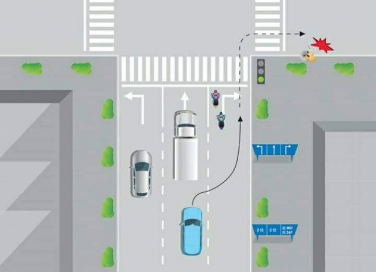

Tình huống tuy cũ nhưng vẫn còn nóng, theo các bác ô tô xanh rẽ phải như vậy đúng hay sai?
Rẽ vậy đúng hay sai?

Đươc , a trên nói qua biển 411 rồi rẽ theo hình thì em thấy lúc đó lane liền rồi sao rẽ được .
