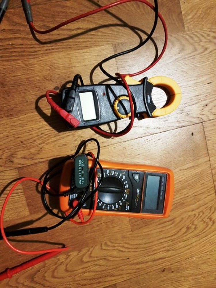

...mua cái điện kế thì...chỉ sửa được cái nhà. còn muốn sửa điện trên xe thì ít nhất phải mua cái VOM, mà nếu muốn kiểm tra rò điện, đấu nối sai thì phài mua cái VOM có chức năng đo dòng 1 chiều (amper kế/ kiềm/kẹp), có chỉ số đo dòng DCA khá lớn (auto), mà cái amper kiềm mấy cái đại lý xe chưa chắc có,... còn muốn có xem ông nào bên nhà đèn hoặc dân điện công nghiệp "bự" mới có khả năng có.
Có lẽ bạn đang nói đến cái nầy (màu vàng) có cái kẹp
Rò rỉ điện?
Rất tiếc là nó rất khó vì không thể đo được những gốc, dây dấu trong xe, nhiều khi cả nuì dính với nhau,
Thứ hai là dùng điện kế VDC và Ohm là đủ có thể đo được rò rỉ điện ít nhất theo chủ đề.
Để vào VDC, calibre 20 đo ngay nguồn cấp vào linh kiện vừa gắng
- nếu như tắt máy mà VDC vẩn hiện cở 12VDC thì chính là đấu nguồn trực tiếp
- trong trường hợp không có điện vào thì để công tắc vào 1 (hay đề cũng được) thì nó sẽ hiện lên (đấu kiểu sau khi đề)
Đó là vấn đề khi tìm rò rĩ tại nơi gắng đồ độ thêm
Tôi nhắc lại ngoài + (vàng) và - (đen) nó còn có dây điện sau công tắc (đỏ), tức là - khi máy tắt và + khi máy nổ, không tính đến VAC đến từ máy phát điện (dynamo/alternateur) và qua bộ nấng dòng (Càu diod)
Còn điện kế thì nó cũng có hệ thống đo cà amp và dỉ nhiên không thể đo được dòng điện chuyển qua đề (thí dụ) vì trung bình nó không chịu sức tải nhiều (mili ampère)

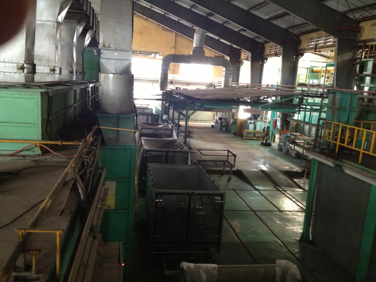

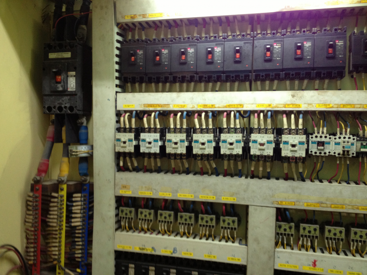

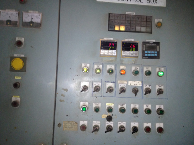

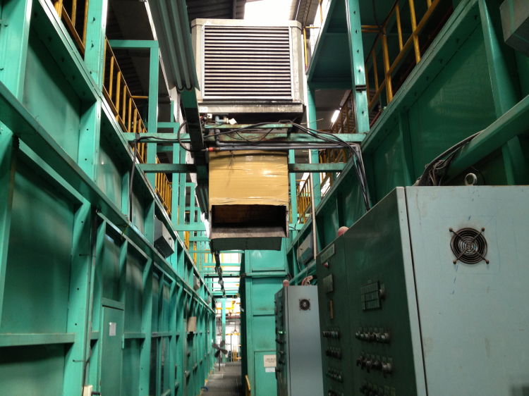

.... mình từng làm trong...nhà máy sx xe, cái nhà máy nó còn phức tạp hơn con xe này nhìu. chưa kể trên xe chỉ có 1 loại điện là +/_12vdc. chứ trong nah2 máy sx xe có đủ : 1-2-3 phase AC, 1-3 phase DC, 12, 24, 48,...100, 200, 380v,..... chỉ cần sai là tốn bạc...usd. để xác định dòng rò, amper kềm thứ thứ nhanh nhất, k phải cắt dây, dùng 1 que đo mà nó bị "lệch lên lệch xuống",.... trong cái xe chỉ vài m2 còng mò đo chứ 1cái tủ điện nó điều khiển cho mấy chục thiết bị, rài rác vài ngàn m2, khắp nơi thì mò chắc tới.... công gô!, vậy mà phải bảo đảm an toàn cung cấp điện liên tục,chỉ 1 sai sót là....rơi mạng như chơi (tủ điện này phục vụ cho dây chuyền sơn tỉnh điện xe o tô)

.... mình từng làm trong...nhà máy sx xe, cái nhà máy nó còn phức tạp hơn con xe này nhìu. chưa kể trên xe chỉ có 1 loại điện là +/_12vdc. chứ trong nah2 máy sx xe có đủ : 1-2-3 phase AC, 1-3 phase DC, 12, 24, 48,...100, 200, 380v,..... chỉ cần sai là tốn bạc...usd. để xác định dòng rò, amper kềm thứ thứ nhanh nhất, k phải cắt dây, dùng 1 que đo mà nó bị "lệch lên lệch xuống",.... trong cái xe chỉ vài m2 còng mò đo chứ 1cái tủ điện nó điều khiển cho mấy chục thiết bị, rài rác vài ngàn m2, khắp nơi thì mò chắc tới.... công gô!, vậy mà phải bảo đảm an toàn cung cấp điện liên tục,chỉ 1 sai sót là....rơi mạng như chơi (tủ điện này phục vụ cho dây chuyền sơn tỉnh điện xe o tô)View attachment 2655745View attachment 2655746View attachment 2655747View attachment 2655748View attachment 2655749
Có điều là nhà máy khác với xe, mặc dầu là điện, nhưng 2 cái có vận hành khác nhau, với đây là dây điện thì không lộ như nhà máy,
Bác làm trong điện thì có thể tư vấn về điện kỹ thuật, nhưng điện xe hình như hơi khác nhiều, chưa tính đến các càm ứng khác ...không có trong điện nhà máy.
Có thể nói điện xe như điện ..của máy vi tính vậy, cần có logic và làm đúng theo nó.
