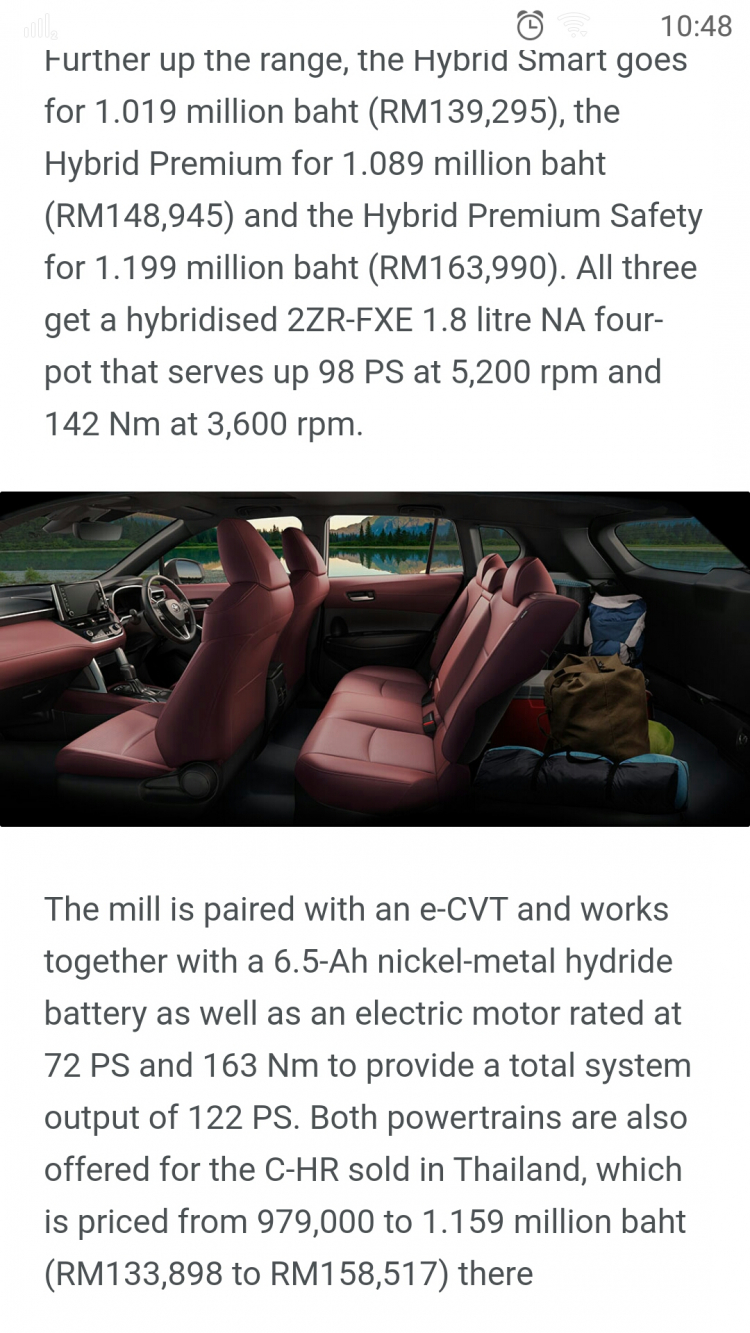

Vẫn chưa hiểu cái đoạn xe hybrid: là sự kết hợp giữa động cơ xăng 1.8l và một mô tơ điện, cho công suất 122hp?? Cái 122hp này là của riêng mô tơ điện hay tổng động cơ xăng + điện? Nếu riêng thì quá ngon, còn tổng thì thấy lạ vì động cơ xăng 1.8 đã cho 140 con ngựa rồi?

Đọc hàng malay cũng chịu luôn, 98 ps kết hợp với mô tưa điện 72 ps cho ra tổng công suất 122 ps ??? :eek:

Tổng công suất tối đa là 122 ps (120 hp) nhé các cụ, còn vấn đề tại sao cái 1.8L của bản Hybrid có công suất thấp là do nó vận hành theo chu trình Atkinson chuyên để tiết kiệm nhiên liệu (do sức mạnh được bù đắp nhờ mô tơ điện rồi).
Tuy nhiên, em nghĩ động cơ Hybrid vẫn chưa khả thi lắm ở VN, tốt nhất là nên mang bản 1.8 Sport và cho thêm 1 phiên bản động cơ lớn hơn nữa là được.
