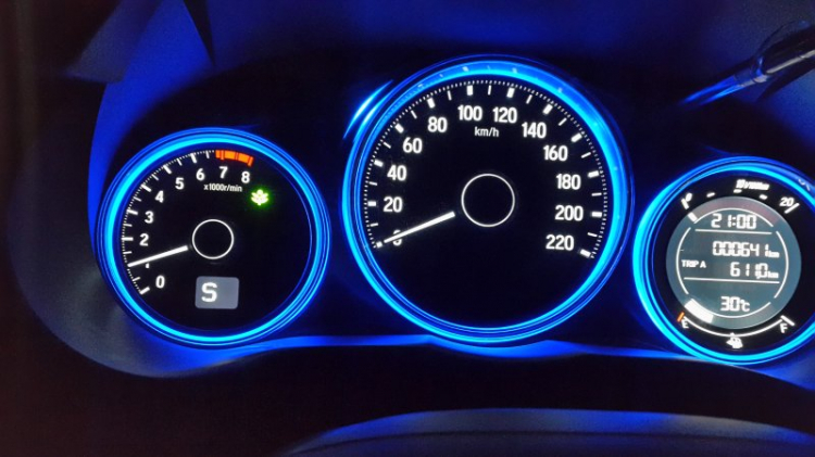

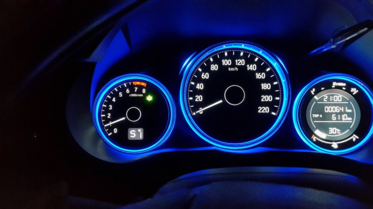

E thấy trên Honda City ở chế độ Sport Mode trên đồng hồ có 2 chế độ là S va SM... Chế độ S thì ko có thông tin số đang vận hành, nhưng khi S M thi hiện thêm 1 2 3....
Bác nào hiểu rõ khác nhau giữa 2 chế độ này thì giải thích giúp em...Các bác xem hình để rõ hơn.

Theo e pit thì khi để cần số về chế độ S trên đh hiển thị hiện chữ S, lúc này xe cũng vẫn tự động chuyển số cho bác khi bác bắt đầu di chuyển. Khi bác để chế độ S mà dùng lẫy số trên tay nó sẽ hiện số báo bác biết bác dag ở số mấy, từ S4 trở đi là nó tự động lên mà ko cần mình lẫy nên ko hiện chữ M nữa.
