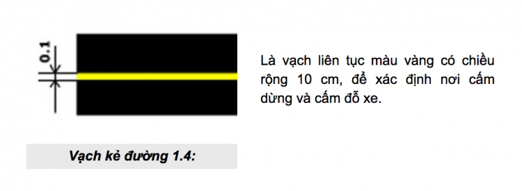

Vạch phân chia 2 chiều xe thì liên quan gì tới cấm dừng cấm đậu đi anh ơi.
Vạch liền màu vàng là cấm dừng cấm đậu theo quy chuẩn cũ (thường chỉ sơn vạch này ngoài các tuyến QL). Còn QC141/2016 thì em chưa xem nữa...
Vạch liền màu vàng nhưng mà kẻ sát lề hay tim đường nữa chứ, trong trường hợp này anh chỉ viết rất rõ là vạch phân chia màu vàng liên tục toàn tuyến. Vạch ở tim đường phân chia 2 chiều xe chạy thì liên quan gì tới cấm dừng cấm đậu đâu, quy chuẩn mới cũ gì cũng vậy.Vạch liền màu vàng là cấm dừng cấm đậu theo quy chuẩn cũ (thường chỉ sơn vạch này ngoài các tuyến QL). Còn QC141/2016 thì em chưa xem nữa...

Chả loạn gì đâu anh, bây giờ mới rõ ràng đó. Hai màu cho 2 loại vạch: vạch vàng cho tim đường, vạch trắng để phân làn. Không liên quan gì tốc độ nữa.Ý là cho zọt 80 cây chuối, không được lấn lane

Đường Nguyễn Thái Bình Tân Bình cũng mới sơn lại vạch này tim đường, vậy như bác nói thì khác gì vạch trắngVạch liền màu vàng nhưng mà kẻ sát lề hay tim đường nữa chứ, trong trường hợp này anh chỉ viết rất rõ là vạch phân chia màu vàng liên tục toàn tuyến. Vạch ở tim đường phân chia 2 chiều xe chạy thì liên quan gì tới cấm dừng cấm đậu đâu, quy chuẩn mới cũ gì cũng vậy.
Theo quy chuẩn mới 2016Đường Nguyễn Thái Bình Tân Bình cũng mới sơn lại vạch này tim đường, vậy như bác nói thì khác gì vạch trắng
