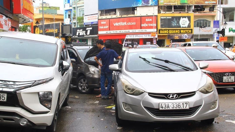

Vào tối và đêm ngày 14/10 thành phố Đà Nẵng ghi nhận lượng mưa cực lớn, trong 6 giờ đã lên tới 500 mm. Mưa lớn cùng với thời điểm triều cường dâng cao đã làm chậm quá trình thoát nước gây ra tình trạng ngập lụt nặng ở nhiều địa điểm. Đến sáng ngày 15/10 nước đã rút nhưng hàng ngàn ô tô nằm la liệt nằm trên đường phố.

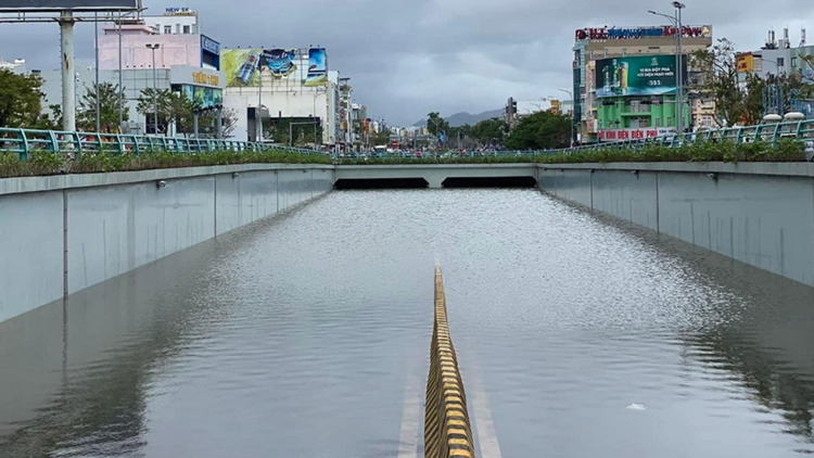

Do ảnh hưởng của hoàn lưu trước bão Sơn Ca - cơn bão thứ năm vào Biển Đông trong năm nay với sức gió tối đa 74 km/h (cấp 8), Đà Nẵng mưa từng chập từ sáng 14/10. Mưa lớn đã làm ngập sâu trên diện rộng ở nhiều khu vực của Đà Nẵng, đặc biệt là các quận, huyện: Hòa Vang, Liên Chiểu, Thanh Khê, Hải Châu, Cẩm Lệ, Ngũ Hành Sơn.
Hầm chui Điện Biên Phủ - Nguyễn Tri Phương, nước còn ngập gần tới nóc.

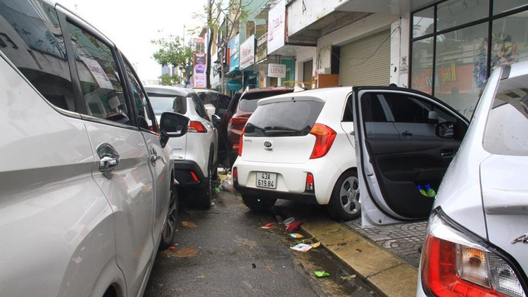

Đến sáng 15/10, nhiều tuyến phố trong nội thành Đà Nẵng nước đã rút, đường sá khô ráo trở lại. Tuy nhiên trên đường phố có đến hàng ngàn xe hơi nằm rải rác trên nhiều tuyến đường dày đặc trên đường Lê Duẩn,... Tại đây có đến cả trăm xe hơi đêm qua tắc đường dẫn đến ùn ứ và "chết chùm".
Sau trận mưa lụt lịch sử, sáng 15/10 ô tô nằm la liệt trên đường phố Đà Nẵng
Nhiều ô tô bị nước đánh văng ngổn ngang trên đường
Sáng nay nước đã rút bớt nhưng nhiều tuyến đường nước vẫn còn ngập

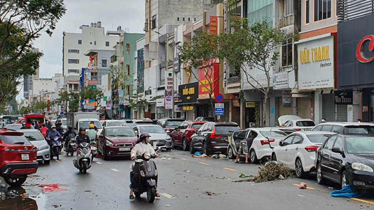

Hàng dài xe tải và ô tô chết máy la liệt tại đoạn chân cầu vượt Ngã Ba Huế
Nhiều ôtô bị nước đánh văng lên dải phân cách và vỉa hè đường Lê Duẩn.

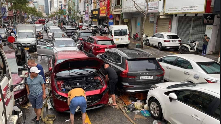

Cả trăm xe chết máy đang chờ cứu hộ
Toàn cảnh đường phố Đà Nắng sáng ngày 15/10
Vào 9h sáng 15/10, nhiều tuyến đường ở Đà Nẵng vẫn trong tình trạng bị tê liệt do hàng dài ô tô, xe tải chết máy.
