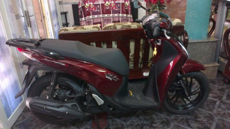

Do trời mưa nên xe hơi dơ tí anh em thông cảm,sẵn chém nhẹ nhẹ dùm em để em còn lụm lại được con ốc gắn vào nha ^^
Xe theo syle zin nên không có nhiều đồ chơi
SH150i VN style Sporty cùi bắp nhất VN

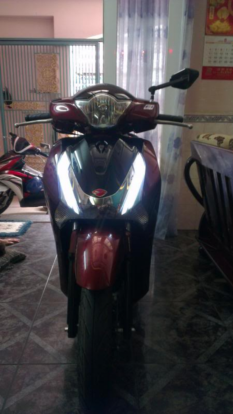

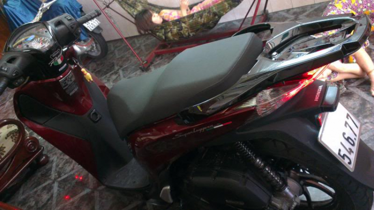

Theo phong trào thi đua nên em cũng bắt trước làm led audi
Cũng định làm GC nhưng nghe thiên hạ đồn thay đổi đèn chiếu sáng sẽ phạt từ 1tr2-3tr nên cũng ớn quá

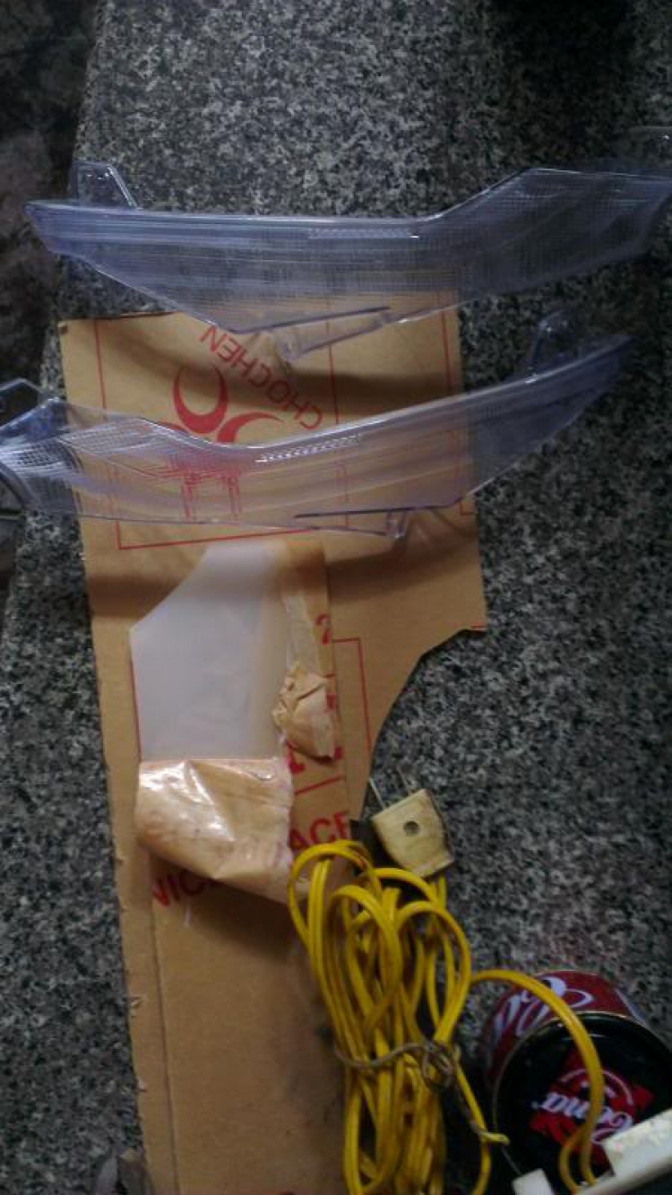

Handmade nha anh em làm cả buổi mới xong do làm không có thời gian chụp nên chỉ chụp được mấy miếng mica à

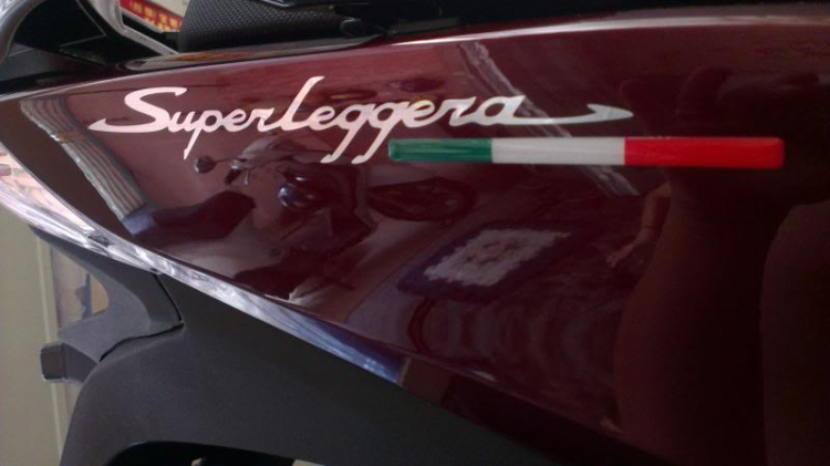

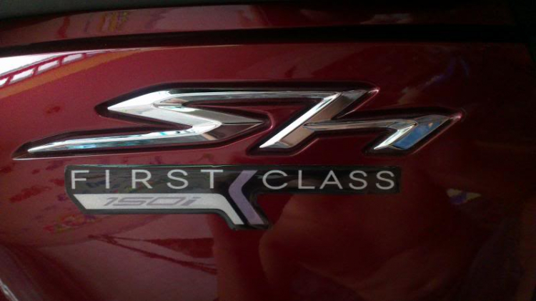

Vài mãu tem trên xe cho anh em tham khảo

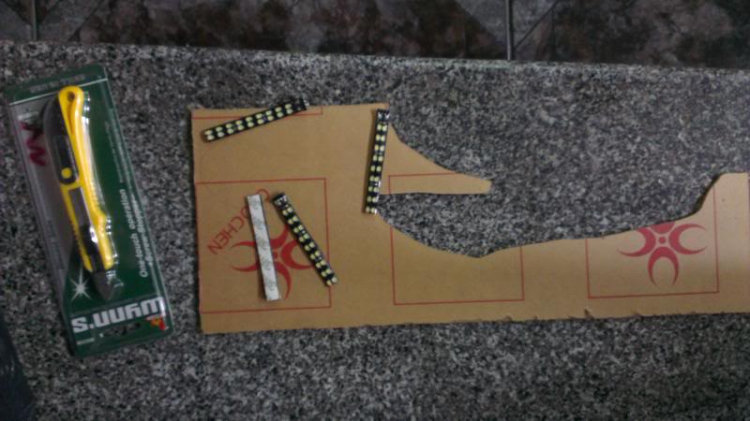

Đèn mình tự làm chi phí mua led vs mica cháo tầm 250k à,bạn ra Nhật tảo mua 2 cặp led dẻo bóng đôi nó sáng hơn các loại led làm ở shop trên biker 1 cặp mình mua 110k rồi mua mica cháo mờ 30k miếng kích thước 30x 50cm,ra chổ cắt mica kiu cắt dùm 2 miếng như choá đờmi(nên lấy giấy ướm thử lòng choá khi đã tháo để lấy khuôn mẫu cho chính xác)
Công đoạn khó nhất là tháo dàn áo để lấy 2 choá đờmi ra,do không cố định bằng keo như choá đèn pha nên dễ cạy ra lắm.
Tháo 2 miếng mika zin trong choá đi cất,dán mỗi bên choá 2 dây led cho ánh sáng hắt về phía trước,lấy 2 miếng mika cháo đã cắt ướm vào choá có thể hơ mika trên bếp ga để dễ uốn cho khớp với choá xong ráp lại rồi test là xong,chúc ae thành công

anhbocau nói:
Bác tự uốn được 2 cái chóa đèn , hay quá !
trầy vi tróc vẩy với nó đó bác,tháo dàn nhựa ra là 1 vấn đề,còn mica phải uốn trên bếp ga hư hết 2 bộ mới thành công đó hihi,nhưng được cái mình tự làm an tâm hơn giao thợ nhiều
