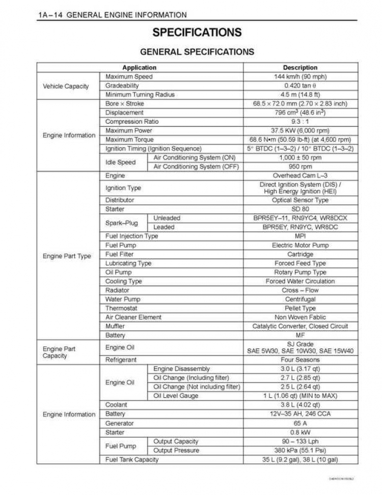

Thông số Matiz
Thông số Matiz M150
Em lấy từ Service Manual của dòng M150
Sơ đồ khoang động cơ và thông số Matiz
Trong đó em chỉ thực sự quan tâm:
 1. Bugi:
    - Xăng không chì: BPR5EY-11, RN9YC4, WR8DCX
    - Xăng có chì: BPR5EY, RN9YC, WR8DC
Trước mắt là em thấy 3 cái bugi cũ Bác chủ xe cũ bỏ trong cốp là không đúng mã số rồi. Không biết Bác ấy thay 3 cái mới có đúng không nữa.
 2. Nhớt động cơ:
    - Loại SJ Grade: SAE 5W30, SAE 10W30, SAE 15W40
    - Thay nhớt: 2.5 lít nếu không thay lọc nhớt,  2.7 lít nếu có thay lọc nhớt. Còn nếu rã máy thì 3 lít.
 3. Nước làm mát động cơ: 3.8 lít
 4. Accu: 12V – 35AH
 5. Bình xăng: 35 lít
