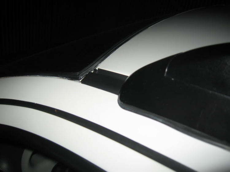

Nếu Bác loại trừ khả năng block lạnh bị đọng sương thì Bác kiểm tra tiếp đến kính lái, chỗ ron kính giáp mí với mui xe xem sao. Bác để ý kỹ chỗ này nhé:
Spark LT bị vào nước (nhỏ giọt nước, nhiểu nước) ở chổ để chân bên ghế phụ (bên lơ)
Service Manual của Matiz cũng có hướng dẫn cách kiểm tra tìm chỗ rò rỉ. Cách thứ nhất là một người đứng bên ngoài dùng vòi nước xịt lên xe, một người ngồi bên trong quan sát xem nước lọt vào bên trong xe chỗ nào. Những chỗ nên kiểm tra kỹ nhất là kính lái, ron cửa trước và hốc bánh xe trước. Cách thứ hai là dùng nước xà bông đổ lên xe (bên ngoài) ở những chỗ nghi vấn rồi từ bên trong dùng ống hơi (giống ở tiệm sửa xe) thổi ở những chỗ nghi vấn. Nếu bên ngoài sủi bọt thì đích thị đó là chỗ bị hở.
Chúc Bác sớm tìm được nguyên nhân rò nước trong xe nhé. Spark còn mới nên ron kính khó có khả năng bị hở. Sao em vẫn cứ nghĩ đến cái block lạnh. Mà cái block bị đóng sương thì đúng là trời càng mát nó càng đóng nhiều. Trời mưa thì nó càng đóng sương ác nữa.

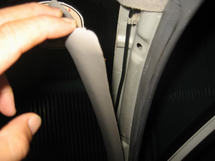

Nếu nước vào xe từ chỗ như trong hình trên thì Bác tháo miếng nhựa ốp trụ A trong xe để kiểm tra nhé. Chỗ này nè Bác:
