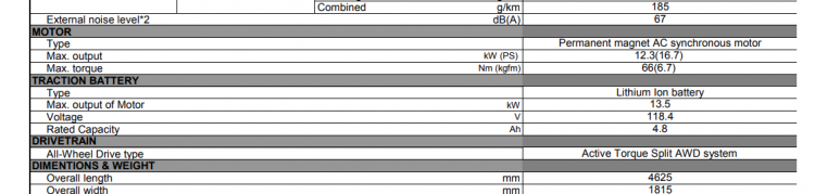

Đúng là không thể hiểu nổi gắn cục pin bé xíu xiu lên làm gì
Mình nghĩ con này ko có chế độ chạy điện hoàn toàn, vì chỉ là Hybrid chứ ko phải Plugin Hybrid (có cắm sạc). Thông số kỹ thuật của con này cũng ko nói dung lượng pin, chắc ng viết nhầm công suất với dung lượng pin, vì dung lượng pin là KWh chứ ko phải KW.
Động cơ điện như này chỉ dạng hỗ trợ momen xoắn lúc tăng tốc thôi.
Link cho bác nào muốn xem:
https://www.subaru.eu/docs/default-...er-e-boxer-(euro-specs).pdf?sfvrsn=85400b65_4
Theo thông cáo báo chí của Subaru EU thì con này có 3 chế độ vận hành: Engine driving, EV driving, and Motor Assist driving. Bác có thể đọc thêm từ nguồn chính thức:
