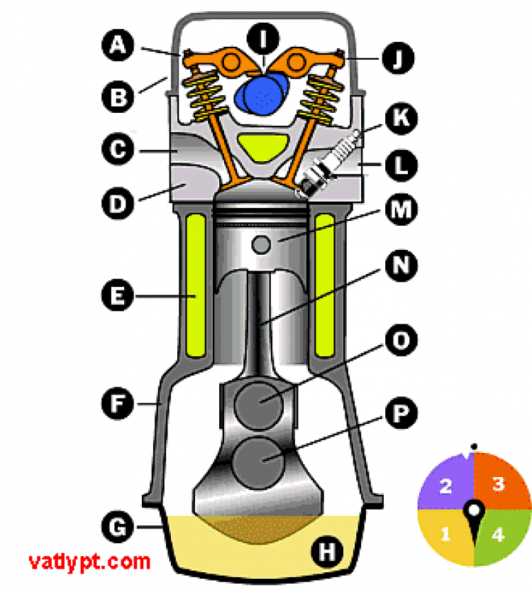

đây
Piston up down trong 1s khác nhau với i4, v6, v8, v12...
Anh nhầm nha
Vd 1000vp thì máy 1xilanh hay Nxilanh cũng quay đủ 1000vp, chỉ khác nhau là số lần nổ trong 2 vòng (4kì) thôi, 1xilanh thì 2v nổ 1cái, Nxilanh thì 2v nổ N cái, đó là lí do tại sao càng nhiều xilanh máy nổ càng êm ái

em nghĩ phải chia 4(or 6) chứ sao nhân hè
Mình nói cái này giống như múa rìu qua mắt thợ, hay có khi công nghệ mới nó cũng đã thay đổi nguyên lý hoạt động của động cơ đốt trong mà mình ko hay.
Theo ngày xưa mình biết thì vầy: cứ mỗi vòng tua máy thì piston chạy đi và về 1 lần trong xilanh. Xe có bao nhiêu máy thì điều này ko thay đổi mà nhiều máy chỉ giúp động cơ vựot qua điểm chết 1 cách êm ái nhất.
Do vậy, khi máy đạt 2400rpm, tưong đưong 40
Tại sao đề máy oto để vài phút mới gài D chạy.
vòng/s thì 1 piston chạy đi và về 40 lần.
