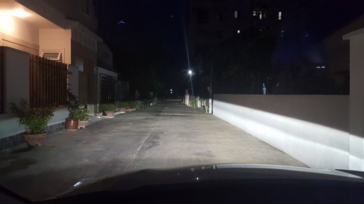

bác thọt cái tua vít vô chỉnh lại góc chiếu là nó xa thôi mà có gì khó ạ
đèn zin CRV sáng lắm rồi, chỉnh cái góc đèn lại thôi. đi BMT nhiều sương mù, thay bóng fa Led có mà ăn cám, để zin đi.... muốn sáng thì tăng sáng cái đèn gầm là đủ, loại ánh sáng vàng.

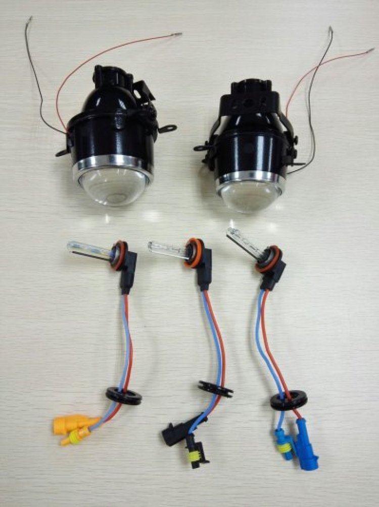

CRV 2015 vậy đủ sáng ko a chủ.
giải pháp : bóng cos zin + đục đẽo độ chế bộ bi xenon gầm

6/10/15
Em đi CRV2015 lúc mới chạy đêm SG-NT thấy đèn cos chiếu gần quá,chạy rón rén,bật pha thì quá xa chói mắt xe ngược chiều (ức chế) Lúc đi bảo dưỡng 5000km mấy bác kĩ thuật nói nhà máy họ mặc định để đèn cos chiếu thấp như vậy rồi thọc tô vít xoay 1,5 vòng, giờ thì cos vừa chiếu xa vừa ko chói bạn đối đường.
