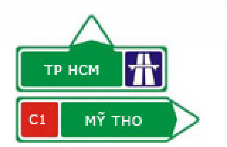

Về BB chỉ dẫn lối vào đường cao tốc (BB 450) có lẽ các bác nhà mình chỉ tính đến lối vào CT ở điêm đầu và cuối mà chưa tính đến lối vào CT ở các điểm giữa. BB chỉ dẫn lối vào CT cần có thông tin đích đến của CT. Ví dụ, tại lối vào CT ở Bến Lức, LX cần có thông tin để lựa chọn lối vào để đi SG hay Mỹ tho. Thông tin này rất quan trọng bởi nếu chọn nhầm, phải đi cả chục cây số hoặc hơn để có thể quay đầu lại.

Ví dụ BB sau khi rẽ từ TL824 vào CT SG-TL

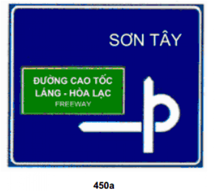

So với TCN 331/450:
TCN-331 điều lệ BB đường cao tốc
Tại những điểm kết nối này, xe chạy tốc độ 80-90 km/giờ và lái xe phải có quyết định rất nhanh, vì vật thông tin hướng đi trên BB 450 là rất cần thiết.
Về nội dung "sơ đồ lối vào", tôi cho là không cần thiết bởi vì khi giao thông phát triển, các giao kết với CT ngày càng phức tạp thì hình vẽ không thể đáp ứng được nhu cầu thông báo của BB, rắc rối quá thì chẳng ai đọc kịp mà còn gây nguy hiểm nếu cố đọc. Mình đi Âu mỹ rồi nhưng chảng thấy họ dùng sơ đồ "ngoắt ngéo" như ở ta.

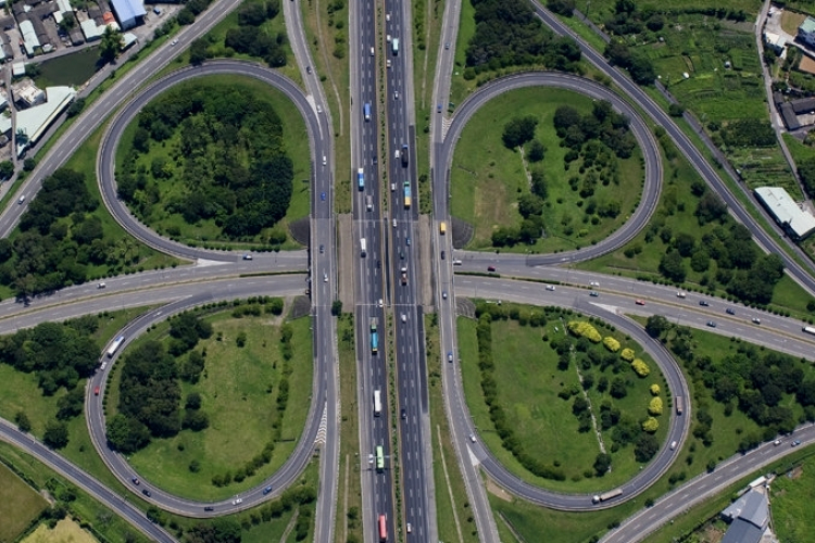

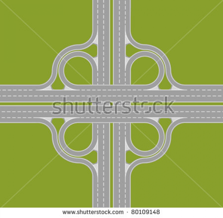

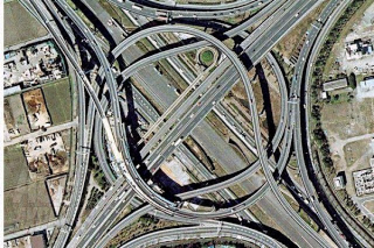

Đơn giản ví dụ giao lộ này thì BB sơ đồ lối vào vẽ sao? sơ đồ giao kết này tương tự ở hai đầu CT Thăng Long.
Còn những giao kết phức tap hơn thì có vẽ hết được không?
