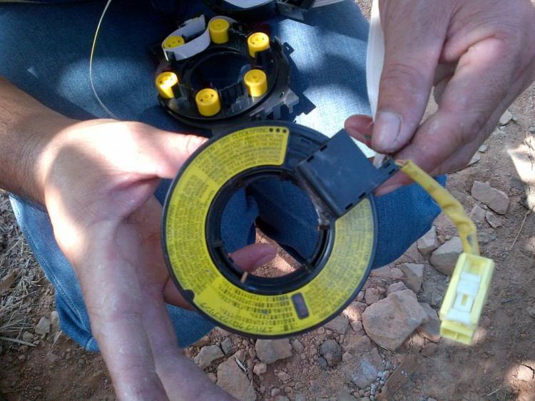

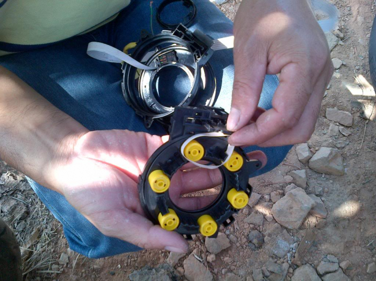

Chào các bác,
Tự nhiên đang yên đang lành cái còi con Gach đít ghẻ của em trở chứng ko kêu nữa.
Do em đang ở quê nên phải đành đem ra cho thợ làng xem.
Thợ em kiểm tra hết các mạch điện thì ok ko sao. Cuối cùng mở cái tay lái ra kiểm tra thì có vấn đề ở cục sau (em chả biết gọi là cục gì
Tết nhứt mà còi xe Grandis em lại bị hư !
) , xem dây bus (màu trắng) thì thấy nó bị gấp khúc một chổ. Bác thợ nói phải thay dây bus này nhưng ở quê thì ko có.
Cuối cùng bác thợ kéo 2 sợi dây ra ngoài cho em bấm cơm, em về mua cái còi xe máy và chế ra thế này
Các bác cho em hỏi là dây này thay được không hay phải thay nguyên cục ạ ?
Em cám ơn.

1. Bac han noi lai dc ma.
2. Neu kg con du 1 line kh xai chuyen day coi sang line du cung ok.
3.Mua clockspring moi khoang 1 tr
Bac tho cua bac chiu kho them ti la ve original thoi. Chu de vay coi sao dc

Nó có 5 line: 2 cho airbag, 1cho horn, và 2 cho cruise control đó bác. Dùng 1 line cruise thay cho còi . Mà e nghi xe bác đang báo lỗi SRS ??
Chính xác bác ! Xe em đang báo đèn SRS :)
Thay dây này dc ko bác? Nó chỉ có 1 line cho horn, vậy có nên gắn vào lại ko nhỉ ?
