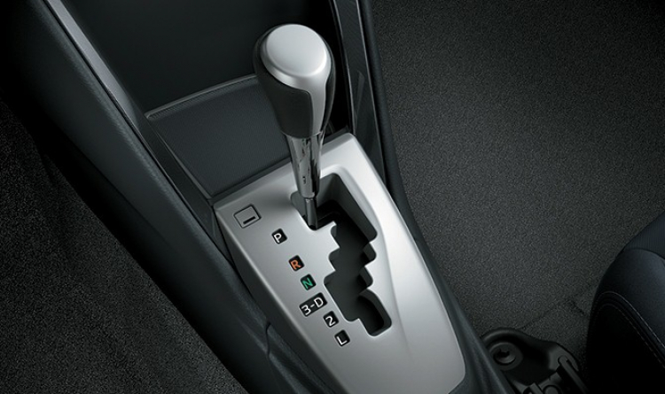

Vẫn chưa hiểu lắm, có bạn nào giải thích đầy đủ hơn cho các loại hộp số không? Ví dụ cái này của Vios thì khi leo đèo hay lên dóc tầng hầm thì sao, khi xuống đèo hay xuống dóc cao thì sao?
D là chế độ chạy bình thường
Từ D gạt qua trái là giới hạn hộp số ở số 3
Từ số 3 gạt xuống là số 2, tức là giới hạn hộp số ổ số 2
Gạt xuống 1 nấc nửa là xe luôn đi với số 1
Còn khi chỉ có +/- như sorento thì có thể chọn giới hạn cấp số tùy thích
Xe của bsc khi leo đèo hay leo dốc cứ để D bình thường, nếu mất trớn thì xe sẽ tự giảm số xuống.
Còn khi đổ đèo, dốc dài thì bác đi số 3,2 nếu dốc quá thì về L, kết hợp nhắp thắng.
