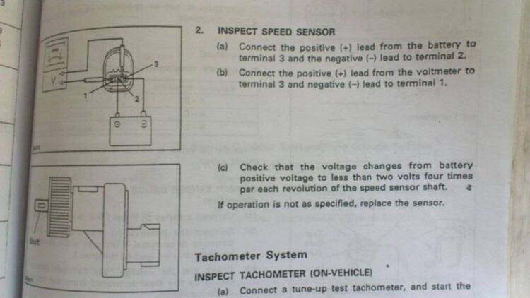

Trong cuốn sách của bác có mô tả phần check speed sensor rất kỹ (trang BE-41):
Thanh lý phụ tùng Previa 9x
a/ Nối cọc dương ac-quy vào đầu số 3, cọc âm ac-quy vào số 2.
b/ Nối đầu dương volt kế vào số 3, đầu âm volt kế vào đầu số 1.
c/ Nếu điện áp volt kế giảm thấp hơn 2V, 4 lần trong 1 vòng quay của trục speed sensor thì bác khỏi tốn tiền thay nó!
