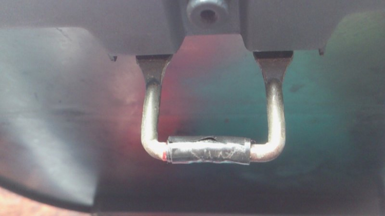

Cái nắp hộp để đồ của đời 91 phải đập mạnh nó mới chịu ngậm cũng là bệnh kinh niên. Bác lấy cái nắp của em (đời 92) lắp thử xem có khá hơn không nhé.
Em cám ơn nhé, cuối tuần này em ghé Thầy.

Em thì lấy băng keo đen quấn vài vòng như thế này , kết quả nắp hộp đóng nhẹ nhàng là đã ngậm rồi ( lúc trước thì phải đập mạnh xuống ) .

Của em cũng quấn mấy vòng nhưng phải đóng mạnh mới ăn.
Bác Tân xem lại cái nắp cốp có bị canh cao su kg, do lâu ngày cái cốp bị rơ, chạy trên đường nghe rè rè nên thợ hay canh 2 cục cao su để kg bị rè, nhưng nếu canh không chuẩn thì rất khó đóng nắp lại. Xe em hôm trước vứt 2 cục cao su ra, đóng rất nhẹ nhàng.
Xe của mình thì vứt luôn cái nắp ra nên cũng im re, không hề hắn gì
Cám ơn Bác để mai xem lại như thế nào.
