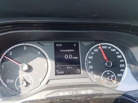

A - Thứ nhất bạn có thể ...có lý với tiêu hao năng lượng cực kỳ thấp, nhưng nếu xuống dốc thì nó chỉ là 'cinétique' tôi không biết là gì coi như quán tính đi ... thì các trục và khỉu máy cũng quay đó , (có cái clip), nhưng là quay tự do
B - Đúng là xe hiện đại có cái nầy , bãn có tin là để số ...không hao (có thể là rất ít hao) so với 0 hay N ?
Đây là số tay với 4è, vòng tua 1500 ..Những xe mới sau nầy nhất là EU thì luật khá khắt khe, do d ảnh hưởng của CO2 ... Và dỉ nhiên start&stop cũng có rất nhiều liên quan đến vận hành.
Còn các máy cũ thì không có điều nầy ....

Nhưng lúc đó tour máy rpm cao nha bác, nên vẫn tốn nhiên liệu hơn khi máy để cầm chừng (idle). Và để thêm thông tin, người ta đã tính ra 1 cục máy 1.5L thì sẽ liêu thụ khoảng 0,6L xăng/1 giờ khi để máy chạy cầm chừng.
Không đúng với các máy xe tiêu chuẩn EU. vì khi bình thường có start&stop.
Khi xuống dốc thì các trục cam đến trục vilebrequin (VN gọi là ....) qua cây cam, ,nhưng trục cam lại trật đi (trượt thì đúng hơn) làm cho bộ dây cam hoạt động . do đó luôn nạp điện qua poulie của máy phát điện. do đó máy vẩn quay nhưng nhiên liệu không nạp ... và hoàn toàn độc lập
Hộp số đã cài vào số (MT&AT) thì do xuống dốc cho nên mới gọi là thắng động cơ ...
Trục cam thì các piston quay tự do
Trục dưới vilebrequin cũng quay -> hệ ly hợp thì thắng động cơ, nhiên liệu không hao hụt là điều bình thường
Xe cũ thì không có hệ thống trượt cnhư xe đời mới cho nên nhiên liệu cứ nạp và cứ bơm.
Đây là trong trường hợp start&stop trên 2 xy lanh chết
Nhưng khi xuống dốc thì 4 xy lanh đều:):):)....chết (tức là không bơm nhiên liệu) nhờ xuống dốc cho nên máy sẽ không uống xăng.= 0L
Nhưng nhờ để số cho nên dây cam chạy và hoạt động dynamo ...
Nếu như để N hay 0 là thua ngay ....
Cái nầy không chế được đâu nha các bác ...:):):)
Logic phải không các bác
