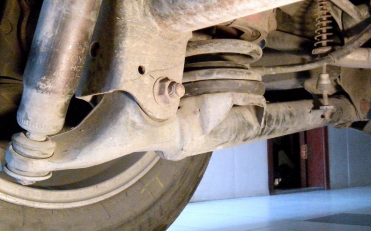

Sau khi xin ý kiến bác Dũng PP: 500k cho 4 cục.
Nếu 500k/ 21.660 = 23$ thì không biết mua được cục cao su nào trên ebay nữa!

Cám ơn bác Nai và bác dungprevia rất nhiều, bài viết rất hữu ích cho các anh em đang đi Previa hình ảnh minh họa rõ ràng, e sẻ làm y như bác Nai, một lần nữa tks bác nai, :3dtanghoa::3dtanghoa:

Cục cao su phía trên lò xo thì không có rãnh xoắn, còn cục dưới thì có rãnh xoắn theo chiều lò xo.
Hình trên là chụp cục dưới thôi.
Còn cục trên khó chụp lắm do bị khuất và ... mỏi cổ nên không chụp được!

Cách đây 01 em lên Bác Dũng thay lò xo bánh sau (lò xo lớn hơn zin) sau Bác ấy không thay cục này cho em mà chỉ luồng ống cao su vào không vậy ta ?!

Báo cáo AE là, sau khi thay 4 cục cao su mới vào xe thì hôm qua 25/4 , trên chuyển hành trình Việt - Lào, mới có dịp cảm nhận độ êm ái của băng ghế cuối của xe khi mình nằm (bà c Hải La Ngà lái).
Kết luận: tuyệt!
Thay cao su lò xo của bánh sau Previa
