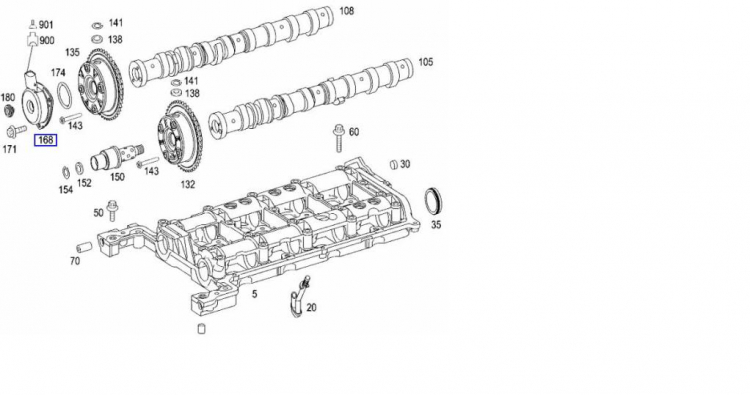

Bác nào rành kĩ thuật cho em hỏi xem bộ phận này là gì, xe em báo là phải thay 2 cuộn.

Cho e spam cái,hình 168 đó bác Nam,một cái trên trục cam hút,một trên trục cảm xả,công dụng nhằm giúp cho động cơ thêm sức mạnh và tiết kiệm nhiên liệu!Xe bác chắc báo lỗi check engine Trong hãng bán tầm 1tr5/cái,để thứ 2 e hỏi xem có giá cạnh tranh hơn ko!

Bác kiểm tra giá xong báo em nếu giá tốt ko thì em chạy vào hãng thay luôn cho tiện, mở khoang máy ra thì là 2 cục tròn tròn như hình vẽ (có triệu trứng xì nhớt (nhẹ), cục này điều chỉnh góc đánh lửa thì phải.

cục này em mới mua 78$ bác ạ, tác dụng của nó trong hệ thống VVT của mer khá hay. tác dụng chủ yếu là khả năng tăng tốc và ổn định tải cho động cơ.
chính vì cục này mà nhiều bác nhà ta cứ đè cái hộp số ra lèm chuột bạch đó :D:D:D
