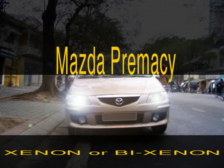

Ah, mà xe em cũng lắp rồi...Bi-xenon 6000K của hãng Photozhot:D 99.8$ sáng cực

Báo cáo các bác, em gắn đèn của củ sâm hiệu meccatune, nhưng mà cái đèn high beam trong táp lô hết sáng rồi, chắc em phải mắt một cái điện trở song song để nó về tình trạng củ quá, bác nào gắn trước rồi chỉ cho em với, để tối nay em chụp mấy tấm hình rồi post lên cho các bác xem
