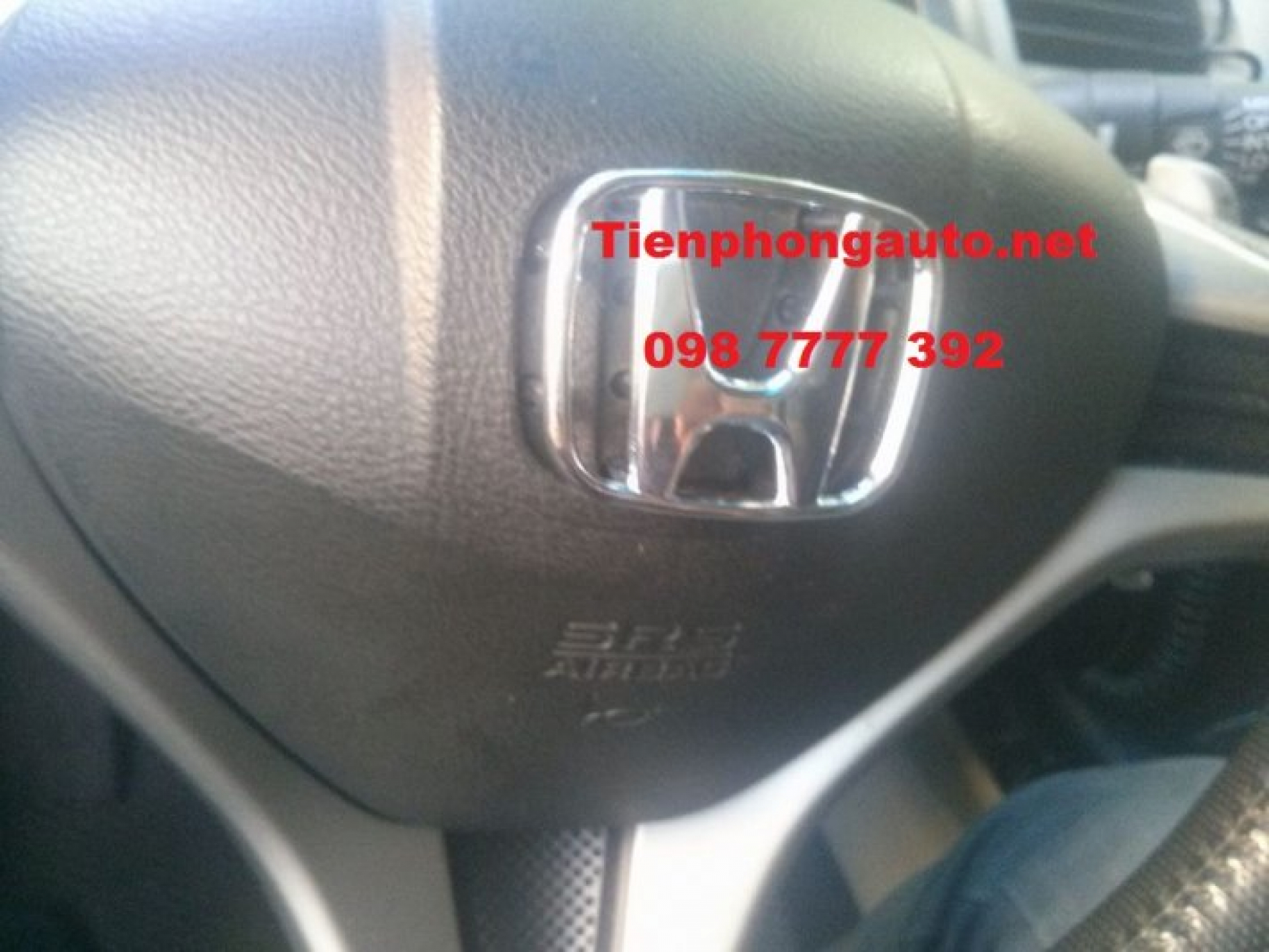

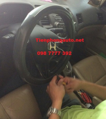

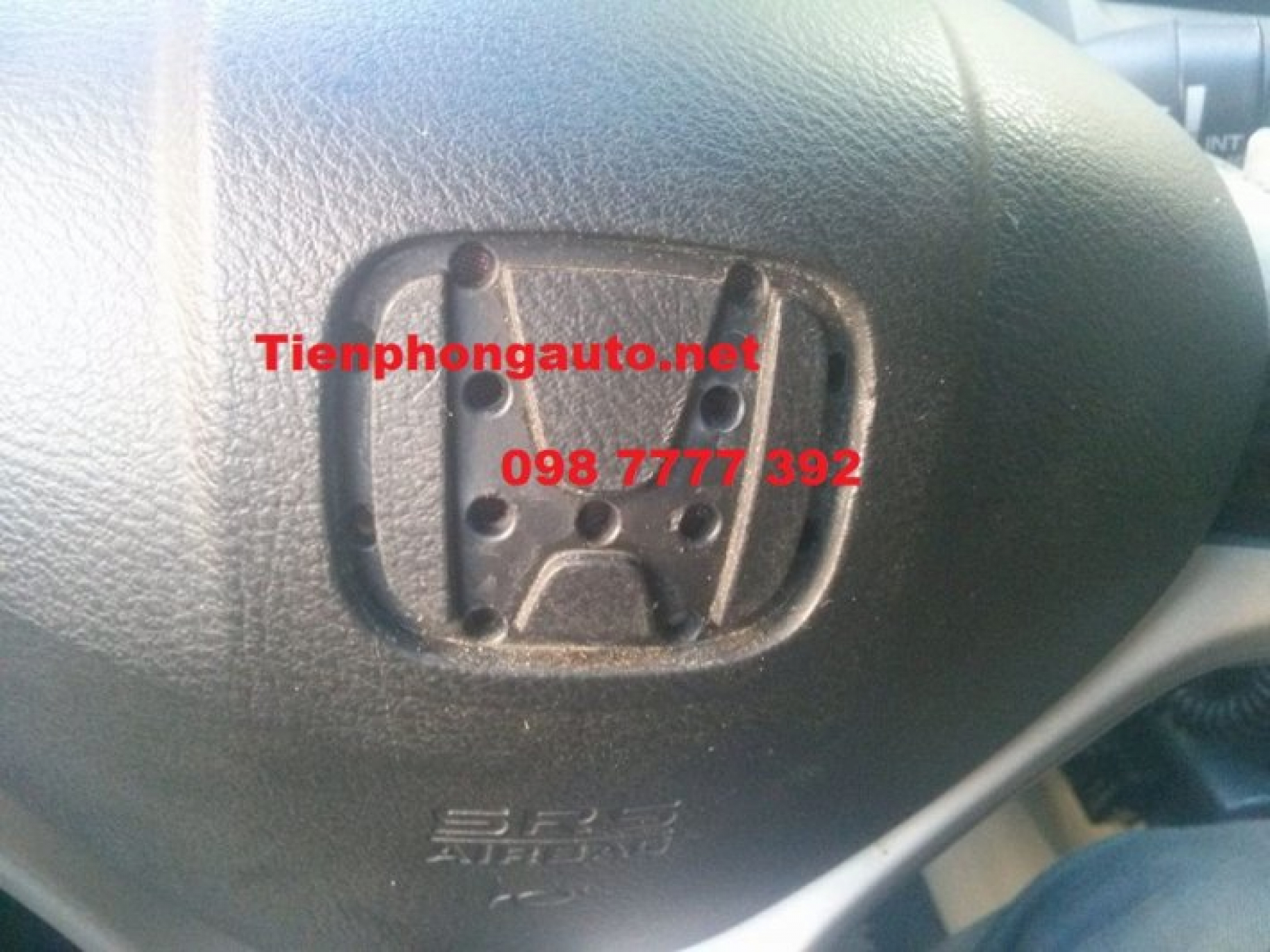

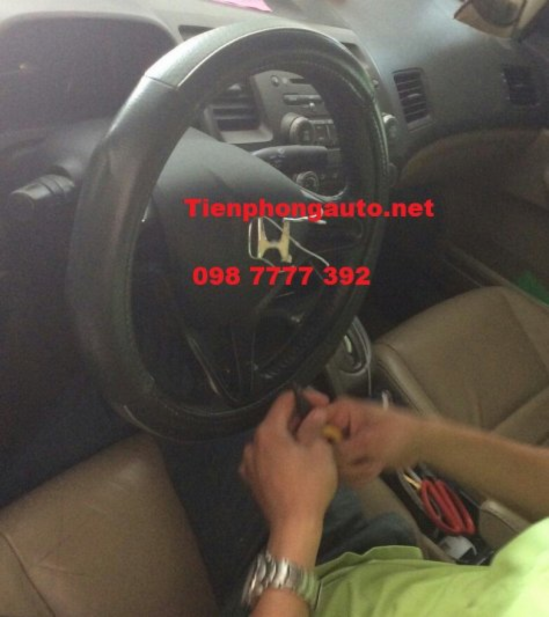

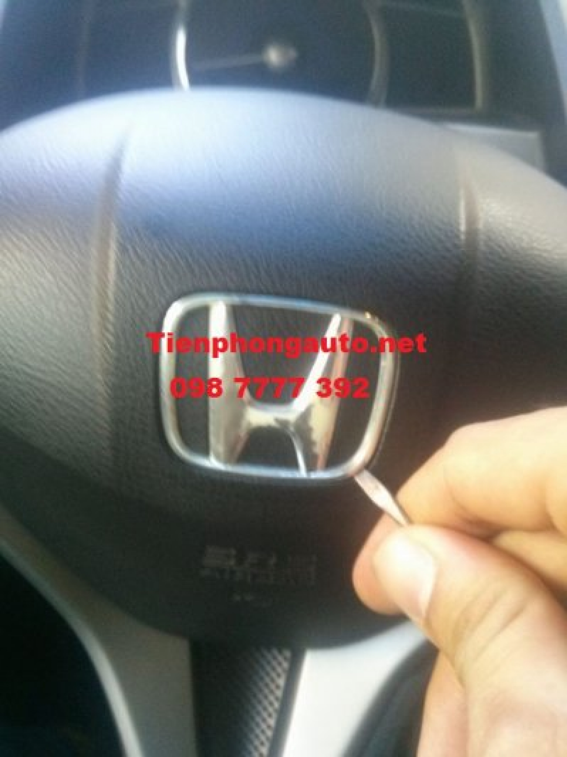

dưới chữ H còn những 8 cái lổ nhỏ phải cắt hết mới lấy chữ H ra đc ,cũng hơi khó ,khi gắn chữ H mới vào sẽ chênh ngay vì chữ H mới cũng có 8 chân như vậy ,tốt nhất là lấy cái túi khí ra luôn ,làm từ dưới lên khi lấy chữ h cũ ra ,gắn chữ h mới vào nhờ 8 chân đó nên rất ôm vào nhìn như mới luôn ,công đoạn này nên nhờ thợ chuyên nghiệp làm .
