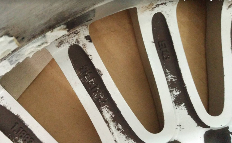

Thay "mâm" (RIM) cho xe, nhìn như vậy nhưng không phải là việc đơn giản. Rất phức tạp và chứa nhiều rủi ro. Vì nguyên nhân là phức tạp và rủi ro đến sự an toàn, cho nên kích cỡ của "mâm" - vành (RIM) được đưa vào diện kiểm tra và hồ sơ xe.
Các yếu tốt cần phải lưu ý đến khi thay "mâm" xe là:
1. Đường kính của RIM (thường tính bằng inch). Đây là thông tin đơn giản với tất các anh để hiểu.
Image result for rim diameter
2. Quy chuẩn của đường kính đai ốc - P.C.D Pitch Circle Diameter, thường đơn vị tính là mm; ví dụ: 5 x 112 - có nghĩa là: 5 ốc và đường kính P.C.D là 112mm.
Image result for rim pcd
3. Độ lệch tâm của đai ốc - RIM Offset - thường đơn vị tính là (cm). RIM Offset là thông số cực kỳ quan trọng, nó liên quan đến khả năng chuyển hướng của bánh xe, khả năng chịu lực của bánh xe ....
Image result for rim offset
RIM Offset luôn luôn được đúc ở mặt sau của RIM. Ví dụ: đối với RIM của xe germany thì là: ET43 (tức độ lệch tâm là 43mm)
Thay mâm cho xe
Như vậy, khi có ý định thay đổi "Mâm" xe, các thông số sau đây có thể thay đổi là:
1. Kích thước đường kính của "mâm". (Lưu ý sử dụng kích thước của Lốp/Tire phù hợp).
Các thông số sau không nên thay đổi là:
1. RIM Offset.
Các thông số không được thay đổi là:
1. P.C.D

Cảm ơn Thánh, hôm nay mới biết vụ Rim Offset, em tính thay y chang thôi, sẽ kiếm cái đúng thông số gốc ạ.
