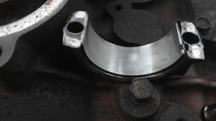

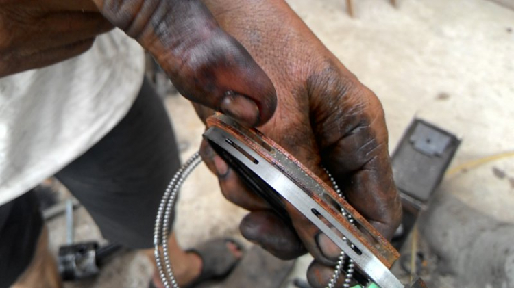

Mình post lại cái xe nâng hôm trước, xe hơi cũng vậy thôi. Xe nâng dùng nhớt 20W 50 SD không danh tiếng, nên chất lưọng khong có người bảo đảm.
kết quả là secmăng hư, bạc lót cũng hư luôn, dù trong điều kiện thông thường, phải hai ba lân thay bạc sec măng thì mới một lần thay bạc lót.
