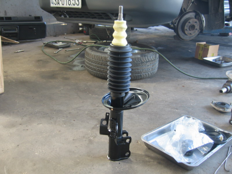

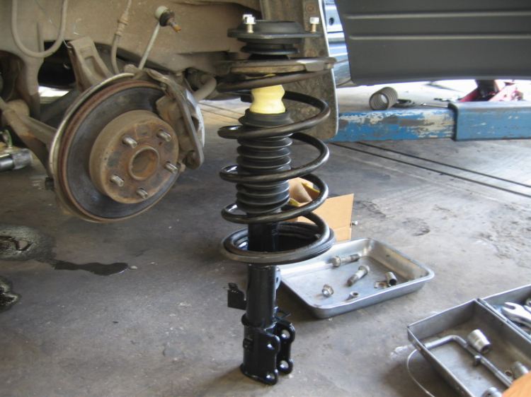

Đây là phuộc trước Previa em đã thay:
Thay phuoc Pre 91
Thay phuoc Pre 91
Em sợ là phuộc như hình Bác chụp không khớp với lò xo và các lỗ bắt ốc trên xe. Nếu muốn thay phuộc và không muốn mua trên Ebay, tại sao Bác không mua hàng KYB có bán ở Việt Nam?

Em cũng đã thay KYB (hàng OEM cho Toy) cả trước lẫn sau ở PP cách đây chừng 2 năm, "vẫn chạy tốt".
Không cần thay lò xo.
