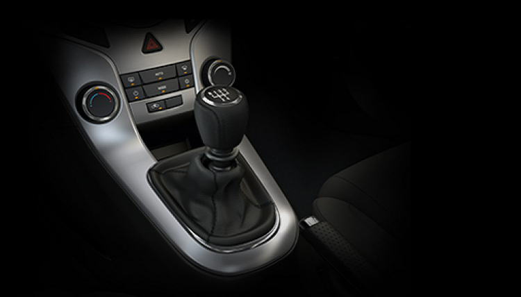

Xe em Chevrolet Cruze LS, cái tay nắm cần số bị sờn rách phần cao su. Em mua cái mới mà không biết cách nào tháo cái cũ ra để thay.
Bác nào có kinh nghiệm thay rồi chỉ em với ah.
Cám ơn nhiều.
Thay tay nắm cần số xe Chevrolet Cruze LS

Em thay rồi. Mua cái tay nắm y trong clip luôn.
Nhưng xe em không vặn ra dễ dàng như trong clip vì cái lõi bên trong ko phải dạng ren mà dạng khía khía như trái thơm.
Tháo cái cũ ra mướt mồ hôi. Đúng ra phải tạo ren như clip dưới này. Mà em ko biết nên gõ gõ cái nắm mới vô. Cuối cùng cũng vô được nhưng có vẻ không chắc chắn lắm.
Xe em cái lõi trong y như clip này
https://www.youtube.com/watch?v=D2VZVsQvKJU

Xe mình đời 2015. Tháo thì nạy, cạy, gõ ...nói chung làm mọi cách cuối cùng cũng ra.
Bạn tháo ra rồi thì nên tạo ren như clip, sau này có thay nữa thì dễ.

Xin phép moi lại topic cũ. Bác chủ chỉ chi tiết cách tháo núm ra giúp em với, cạy phồng cả tay nó vẫn không ra, giờ xoay nó chiều nào cũng được, chỉ có điều là nó k nhích lên nhích xuống được tí nào.

Lỡ moi lại topic cũ nên xin phép được update thông tin luôn cho bác nào cần.
Tay nắm cần số sàn Cruze Ls cực kỳ khó tháo, đối với cái của em đang sử dụng là loại không có ren. Cách tháo: dùng mỏ lết kê phía dưới chân của tay nắm, lấy búa đập vào mỏ lết hướng từ dưới lên trên, sau 2 3 phát mạnh tay thì tay nắm văng lông lóc.
Lưu ý: mua tay nắm mới có thể không phù hợp, như xe em thì phải làm cho cái lỗ của tay nắm rộng ra tí, lại lấy búa đóng vào (nên bể luôn mặt kiếng vị trí số ), phải dán keo lại. Sau khi cài số lui thì vòng tròn cài số lui không tự trả về vị trí vì cạ vào tay nắm, phải manual kéo cái vòng xuống, đúng nghĩa manual transmission luôn á. Túm lại là tốn tiền mà không vừa ý.
Các bác nên làm theo cách giữ tay năm zin, ra ngoài may da lại cho đẹp.

Thớt này cũ nhưng chủ đề không cũ . Tôi cũng vừa mua tay số Spark 2018 ,nhưng cuối cùng quyết định ... để dành . Vì núm số và cần số không có ren . Núm nhựa phải ép vào cần số , cố định nhờ đoạn lăn nhám chừng 2 cm ở đầu trục cần số . Phải nói là thiết kế này của GM quá dỡ . Dùng lại núm số gin và bọc bằng nhựa dẻo có bán sẵn tốt hơn là đóng núm mới có thể gây hỏng cụm lắt léo bằng nhựa bên dưới .
