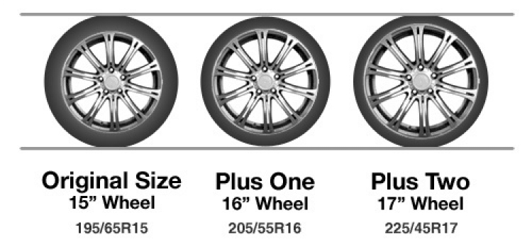

mâm 17" thì là vỏ low profile rồi thì ko có chuyên đi êm dc xem hình và động não
