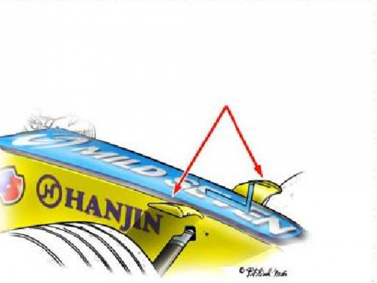

bác hòa thuợng có nhầm với 2 cái sừng mới có năm ngoái của mercede của đội Maclaren ko?
còn đây là các thay đổi khác của các đọi đua khác năm nay
Renault R26 - double nose winglets
Renault continue to develop the dominant R26, with 16 small changes for Canada according to the team's engineers. Some are clearly visible - like these nose winglets - while others are more subtle (but no less effective), internal revisions. The nose winglets have been doubled up to increase their effect. They improve airflow management immediately in front of and over the upper suspension wishbone, cleaning up the airflow directed into the sidepods and towards the rear of the car. This helps overall aero efficiency by reducing drag and turbulence.

đây là ảnh minh họa các thay đổi của các đội đua
renault
renault

Dạ không nhầm đâu bác!
Thiết kế này do Mike Gascoye vốn là người của Renault khởi xướng và được áp dụng đầu tiên bởi Toyota trên chiếc TF105.
Renault áp dụng lần đầu là tại Spanish GP năm 2005
