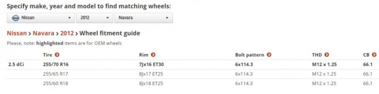

BTW: Navara được xử dụng 3 cỡ mâm sau đây, theo trang http://www.wheel-size.com/
Thủ tục đăng kiểm khi tăng mâm từ 16" lên 18" cho Navara?
