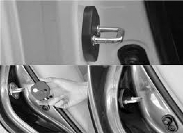

"Em thử kéo chốt cửa lúc đang chạy, mục đích xem cái ngàm khoá cửa, thì nếu kéo chốt mà cửa vẫn dính ở ngàm (lấy tay đẩy cửa ko ra đc) thì qua gờ vẫn tiếng kêu. Nếu mở hẳn hé cửa (chốt cửa và ngàm tách ra hoàn toàn) thì ko còn thấy tiếng kêu. "

Ý của bác là cái nầy ????
images
Đúng bác ạ. Ý em là nếu mở hẳn khoá cửa, cái này nó ko ngậm cái ngàm ở thân xe thì ko kêu. Lúc đó tát nhiên cửa xe sẽ ko tiếp xúc hẳn với thân xe nữa (nên ko loại trừ nguyên nhân như bên của bác @HP bên trên. Em sẽ về thử lại xem ạ. Cảm ơn 2 bác. Có thông tin em sẽ update lên để anh em nào bị như em biết thêm thông tin.

Cái nầy khá ...phổ biến cho tất cả các loại xe, và có nhiều cách sửa ... kh tốn tiền.
Vì đóng mở khá nhiều cho nên phần nhựa bị mòn giửa ổ khoá (cửa xe) và cái ngàm ở thành xe
- bác để ý phần đối diện có cọng sắt uống hình chử U, để khi đóng thì cái khoá nầy móc vào nó. Nếu để ý thì có thể là 2 phần giáp bị mòn ...có cái móc thì có bao cao su (nhựa) bao bọc, có cái ngàm cũng bao nhựa ..để khi đóng cho êm, hoặc là một bên nhựa, một bên sắt
Cách thức 1
- Tháo ra và lót thêm phần nhựa cho êm, chỉnh lại theo độ cao thấp
Cách thức 2
- Nếu làm biếng thì chỉ chỉnh cao thấp đến khi cái ngàm nó kẹp chặc vào cái khoá hình chữ U.
Cách thức 3
- Dùng búa ...khỏ nhẹ cho cái ngàm hình chữ U ...cong nhẹ lên trên (nhè nhẹ và thử từ từ nha) không thôi nó kẹt là ráng chịu, em kh chịu trách nhiệm
Cách thứ 4
- Vào tiệm mua cái ngàm mới ...thay vào , thế là xong
Tiếng kêu ọp ẹp cửa tài xe Camry 2011
Bác có thể nhờ thợ ... là xong ..thời gian 15 phút
Nếu đúng thì cách nào bác có thể làm cho đúng nha. Chúc bác thành công . Thân !
