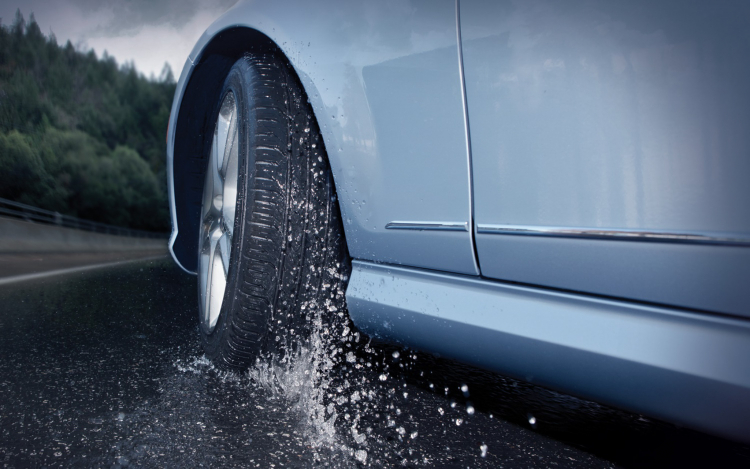

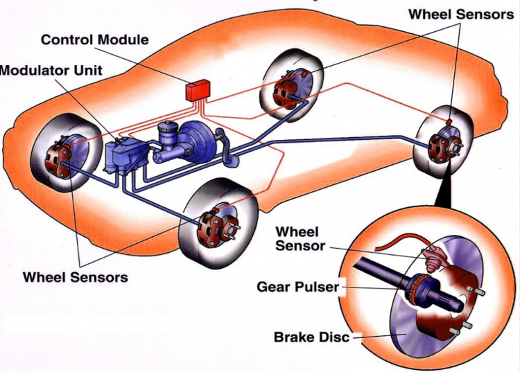

Hệ thống kiểm soát lực kéo TCS là một hệ thống điện tử. Hệ thống này sử dụng các cảm biến hệ thống chống bó cứng phanh (ABS). Các cảm biến này có nhiệm vụ theo dõi các bánh xe đang quay trước khi áp dụng phanh, để giảm tốc độ quay và ngăn chặn hiện tượng trượt quay bánh xe. Cụ thể, khi một bánh xe đang quay, điều này có nghĩa là lốp xe không còn bám chặt với mặt đường.
Xe có hệ thống kiểm soát lực kéo sẽ mang lại trải nghiệm lái an toàn
Hiện tượng bánh xe trượt quay mất độ bám này thường xảy ra trong những điều kiện như khi đang đi đường trơn trượt hay người lái đột ngột tăng tốc. Khi bánh xe bị quay không bám chặt xuống mặt đường với điều kiện lái xe thông thường thì khá nguy hiểm có thể gây ra mất lái và xảy ra các tai nạn. Chính vì thế, xe có hệ thống kiểm soát lực kéo sẽ mang lại trải nghiệm lái an toàn, giúp người lái tự tin và yên tâm hơn.​

Hệ thống kiểm soát độ bám đường có mục đích nhận biết các lốp xe mất độ bám, khiến bánh xe quay, hệ thống này sẽ làm giảm chậm tốc độ quay hoặc ngừng bánh xe đang quay. Về cơ bản, nếu các cảm biến ABS phát hiện một bánh xe đang quay, máy tính điều khiển trên xe sẽ tạm thời ngắt công suất của động cơ (bằng cách can thiệp vào bướm ga, thậm chí ngắt xy-lanh) để làm bánh xe quay chậm lại và lấy lại độ bám đường.

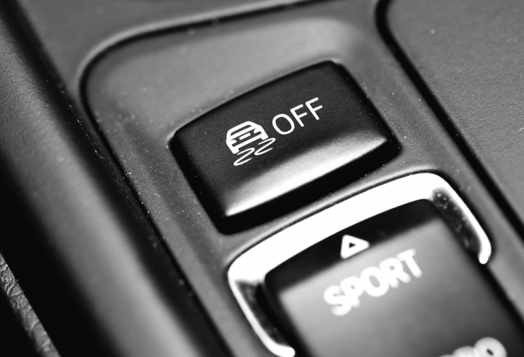

Tương tự như hệ thống cân bằng điện tử ESP, người lái có thể bật/tắt hệ thống kiểm soát độ bám đường khi đi trên những con đường có bề mặt trơn trượt như đường bùn lầy, đường cát. Khi bánh xe bị sa lầy, xe cần mô-men xoắn để vượt đường trơn trượt, việc tắt hệ thống kiểm soát độ bám đường hạn chế công suất của xe.​
Nên tắt hệ thống kiểm soát lực kéo và cân bằng điện tử khi cần thoát lầy, không muốn xe can thiệp vào bánh để chống trượt
Hệ thống kiểm soát lực kéo TCS là một hệ thống điện tử, nên nó không thể phân biệt được đâu là bề mặt đường trơn trượt người lái cần nhiều mô-men xoắn để thoát lầy và hiện tượng bị trượt thông thường. Thậm chí là trong những tình huống như chạy trong trường đua, người lái muốn tăng tốc nhanh, muốn nắm quyền làm chủ chiếc xe và họ có đủ kiến thức vận hành và xử lý mà không cần đến sự can thiệp của hệ thống kiểm soát độ bám đường.​
