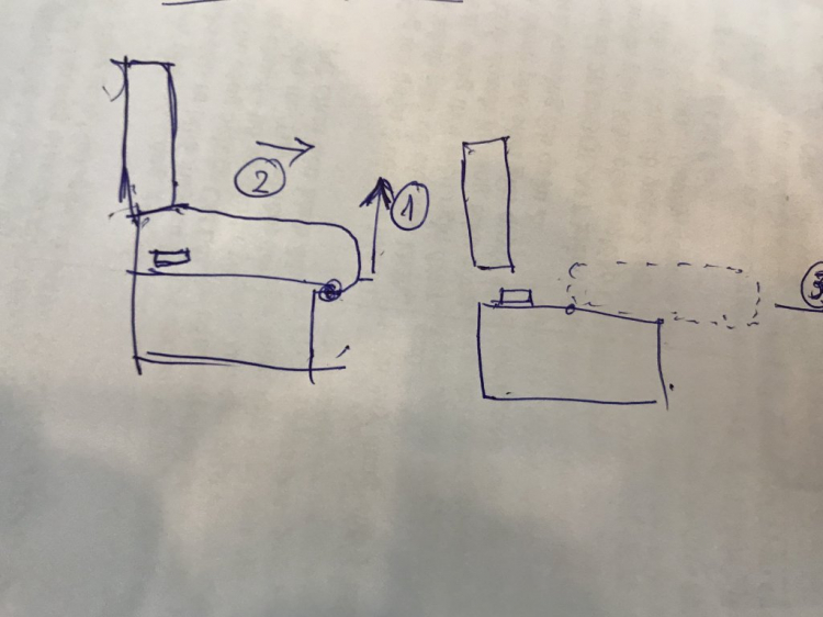

Các bác cho em hỏi ké về dây an toàn hàng ghế sau của escape 2.3 XLS 2013 ạ. Em tìm thấy có 2 điểm cài dây cho hai ghế 2 bên (gần cửa), còn lại người ngồi giữa có một sợi dây nhưng ko biết cài thế nào. E lính mới các bác vén mây mù cho em phát ạ... Tks các bác!!!

Mở nệm ghế sau lên bác, nhiều khi chủ cũ nhét xuống dưới. Bác biết cách mở chưa?

Băng ghế sau bác giật thẳng lên trên (1), sau đó kéo cụm băng ghế ra phía trước (2), nếu chủ cũ giấu cái khoá dây an toàn ở dưới băng ghế, còn chủ cắt luôn thì bó tay.
