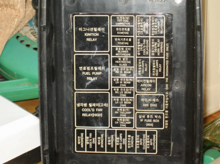

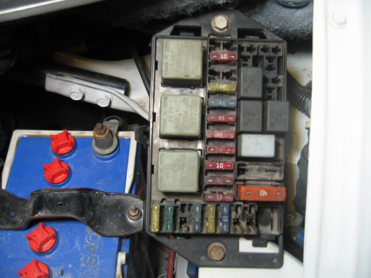

Hay kim xăng của em bị do ảnh hưởng máy cục relay này ko ( cục lớn ở giữa là relay bơm nhiên liệu ) vì mạch phao xăng cùng 1 cụm với hệ thống bơm xăng nhưng nếu bị relay bơm nhiên liệu thì xe đâu chạy được ....xe em thì chạy vô tư nhưng kim xăng ko hiển thị đúng với lượng nhiên liệu trong bình .... các bác chơi xuân lâu quá ...ko có ai trả lời cho em ....huhuhuhuhu
