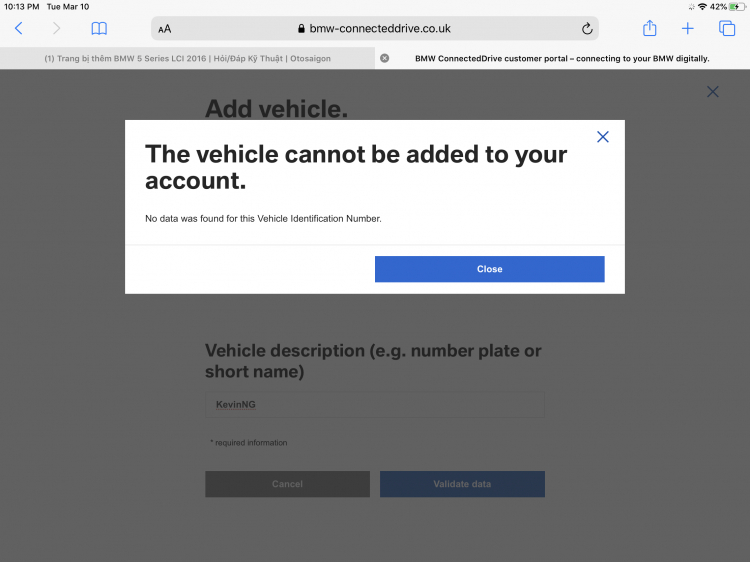

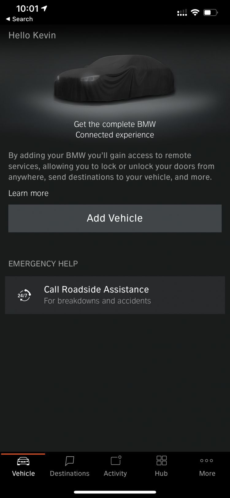

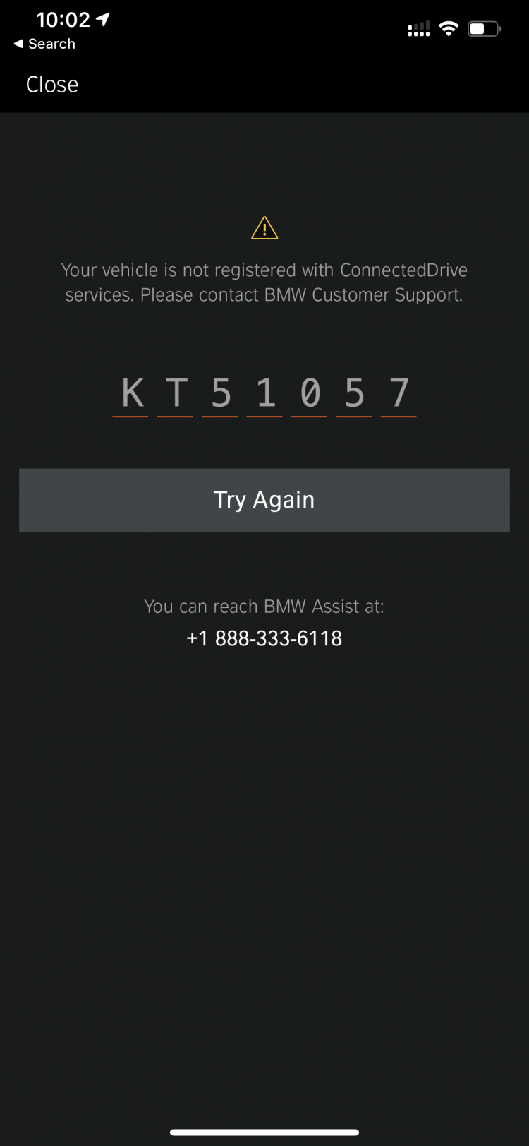

- Tuy nhiên khi em vào app, làm đến đây là bị kẹt.

- Có cách nào LÁCH qua không bác?
- Khi em đăng ký trên web thì không add vehicle được.
Lý do: no data found

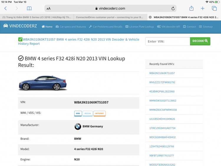

- Trong khi cùng số VIN đó em search web khác thì ra full info
https://www.vindecoderz.com/EN/check-lookup/WBA3N31060KT51057

View attachment 2152174View attachment 2152175
Không. Nó cần xe phải có ECU ATM ( viễn thông) kết nối internet với server bmw để bmw xác nhận và sent mật khẩu vào i-drive xe rồi bác mới Active được. Ví dụ bác nhập thử cái VIN này 0G71135 "số 0 đầu " đó là X6
