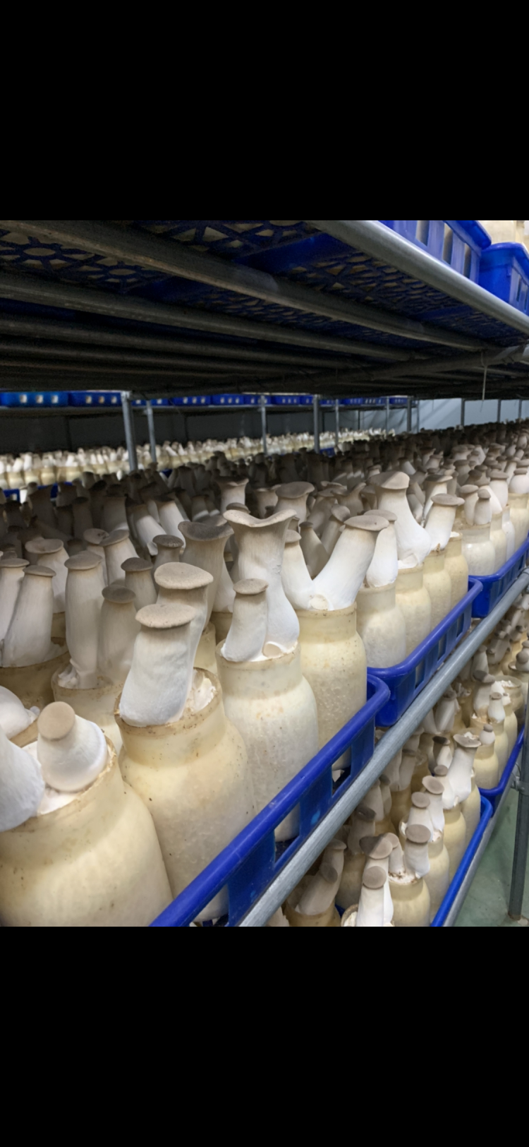

Có vài vấn đề cần xác định.
  1. Vốn.
  2. Nguyên liệu làm giá thể.
  3. Đầu ra sp.
  4. Diện tích đất thực hiện quy mô
  5. Xác định giống mà xã hội cần.
Bắt đầu vào nhóe.
Giống : rơm, linh chi, mèo, bào ngư ( trắng, xám ), đùi gà đen hay đùi gà Nhật trồng nhà mát lợp lá, phủ lưới hoặc không tại củ chi được. Riêng linh chi và đùi gà thì phủ lưói vì thời gian hình thành quả thể lâu.
Nhà xưởng : nếu trồng gia công thì đếch cần nhà xưởng làm gì. Nhưng trồng để có năng suất và quy mô thì cần : nhà ủ và tiếp nhận nguyên liệu kết nối phòng lab trữ và cấy giống kết nối với lò hấp xong đến nhà ủ chờ giống ăn tơ ( ko cần cũng đc ) xong đem ra nhà nuôi trồng.
Có vài phương pháp làm bịch phôi, nhưng đại trà là làm bịch phôi 1k2, dễ kiểm soát bệnh nếu trong quá trình hấp 1 vài bịch còn bệnh nấm dại trong giá thể không lây lan ra nhiều.
Cấu tạo bịch phôi : bịch nylon chịu nhiệt, cổ bịch ( giấy hoặc nhựa ) để định hjnhf cổ nhét bông không thấm nước trong quá trình hấp để bịch ko bị yếm khí bị nổ hay vỡ trong quá trình hấp tiệt trùng chân không, giá thể đã phối trộn theo công thức chứa bên trong bịch.
Quy trình làm phôi : giá thể tập kết, ủ và trộn dinh dưỡng, vào bịch, đóng cổ, nhét bông, hấp 105-110 độ trong 6-8 tiếng.
Để nguội, tháo bông, cấy giống, nhét lại bông.
Chờ. Bán nấm.
Đó là cách chung khi trồng mèo, chi, ngư.
Rơm thì ủ xong nhét bịch, thả giống vào như bánh da lợn, ko cần hấp, hoặc dùng bochj phôi đã sử dụng trồng mèo chi ngư ra làm rơm.
