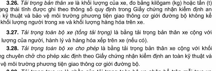

Bài này khá chính xác!
Vấn đề GT tại VN là xuất phát từ các văn bản qui phạm pháp luật về GTĐB không chuẩn, kết quả là người dân, người thi hành công vụ và cả cán bộ chuyên trách của GTĐB lẫn lộn.
Vấn đề thật đơn giản nếu luật, qui chuẩn viết và ban hành ra đơn giản và dễ hiểu.
Thay "Tải trọng" = "khối lượng" là đơn giản và dễ hiểu nhất.
3.26 Tải trọng bản thân xe là khối lượng của xe, đo bằng kilôgam (kg) hoặc tấn (t) ở trạng thái tĩnh được ghi theo thông số quy định trong Giấy chứng nhận kiểm định an toàn kỹ thuật và bảo vệ môi trường phương tiện giao thông cơ giới đường bộ không kể đến khối lượng người trong xe và khối lượng hàng hóa trênxe.
3.27 Tải trọng toàn bộ xe (tổng tải trọng) là bằng tải trọng bản thân xe cộng với khối lượng của người, hành lý và hàng hóa xếp trên xe (nếucó).
3.28 Tải trọng toàn bộ xe cho phép là bằng tải trọng bản thân xe cộng với khối lượng chuyên chở cho phép xác định theo Giấy chứng nhận kiểm định an toàn kỹ thuật và bảo vệ môi trường phương tiện giao thông cơ giới đườngbộ.
3.29 Tải trọng trục xe là phần của tải trọng toàn bộ xe phân bổ trên mỗi trục xe (trục đơn, cụm trục kép, cụm trục ba).
Còn về vấn đề xe chở hàng với khối lượng chuyên chở cho phép dưới 1.500 kg là xe ô tô con, nhưng ko được phép vào nội ô mà xe bán tải thì được vì đó là vấn đề "nhạy cảm", có thể liên quan đến "lợi ích nhóm".
