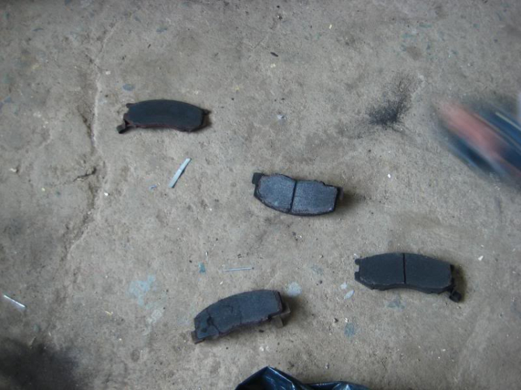

PREVIA phải lên giàn vì xài thắng dữ quá

Èo! Cháy bố lun!!!
Em đi đường kia mới đầu cũng đạp sung lắm, hồi sau vặn vô lăng với dộng thắng hoài mệt quá nên chơi chiêu tà tà thôi, vậy mà cũng thoáng có mùi khét của bố khi vừa xuống đèo Lộc Bắc!

Bộ bố gốm này em nhớ bác C.Cường mới thay khoảng được 1 năm muh. Tuổi thọ của nó tối thiểu là 40 ngàn km, xài kỹ cũng được 80 ngàn km.
Vậy là vấn đề nằm ở đâu nhỉ? Chất lượng bố hay cách chạy xe?

Èo! Cháy bố lun!!!

Nếu bác lên đèo thì cái mùi phát ra đó xuất phát từ hộp số Previa
Em chỉ nhấn cho đậm lên thôi chứ hổng có ý gì hết á !
cái này là bố thường của bà 4 em mới cưới chứ không phải bộ gốm bác ơi,nếu bố ceramic thì đã khác rồi

Chân của bác hội trưởng cũng cứng lắm ạ, em thấy sát sàn nên bố mau hết thế :D:D
Sẳn tiện bác cho em hỏi luôn Bendix Ceramic (ở VN mình) cho Previa bgio bnhieu 1 cặp vậy bác vì xe em hình như bố cũng sắp tới rồi.
