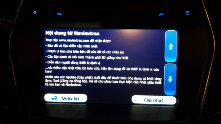

4. Cập nhật dữ liệu từ USB vào xe.
- Cắm USB vào xe, chọn "menu", "cập nhật và bổ sung", nó hiện ra thông báo như vầy:
Tự cập nhật Map cho Santa Fe (2015)

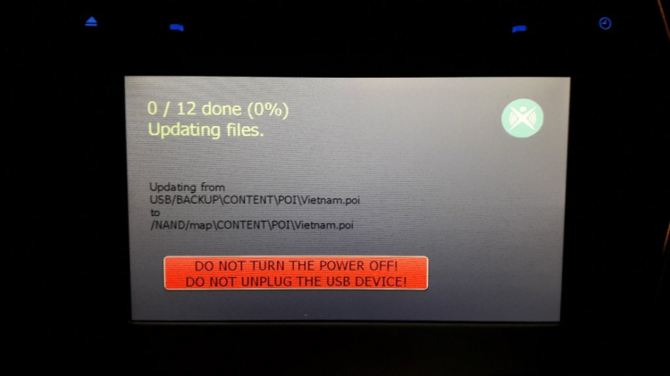

- Cứ mạnh dạn bấm "Cập nhật" rồi chờ 1 lúc cho nó copy vào xe.
- Cập nhật thành công, rút USB ra.
