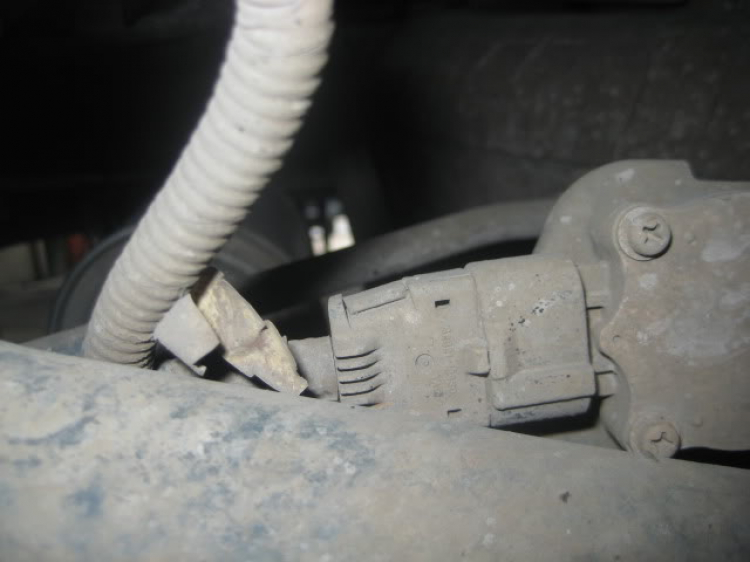

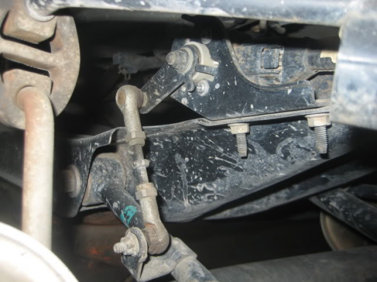

Hôm rồi qua Cam mua được mấy món cho " dự án " đèn liếc nên khi nghe nói trên Gara Phương Phát có 1 em RX 400H "nhái " em liền phóng lên để xem nhằm ngâm cứu cách độ cái cục " sensor cân bằng " đèn xe :
Nó đó ! Chức năng là đo độ nhún của xe để báo tín hiệu cho hộp điều khiển đèn pha nâng lên hay hạ xuống ánh sáng cos cho đèn xe luôn ở tầm cao chiếu sáng cố định Em đã mua được rồi nhưng chưa định vị được cách lắp :
Tự hào là chiếc TOYOTA SIENNA LE duy nhất VN lắp và độ nhiều đồ chơi !
He he ! nó được gắn giàn nhún bánh sau - Hay hen ! Nằm phía sau nhưng điều khiển giàn đèn phía trước !!!
