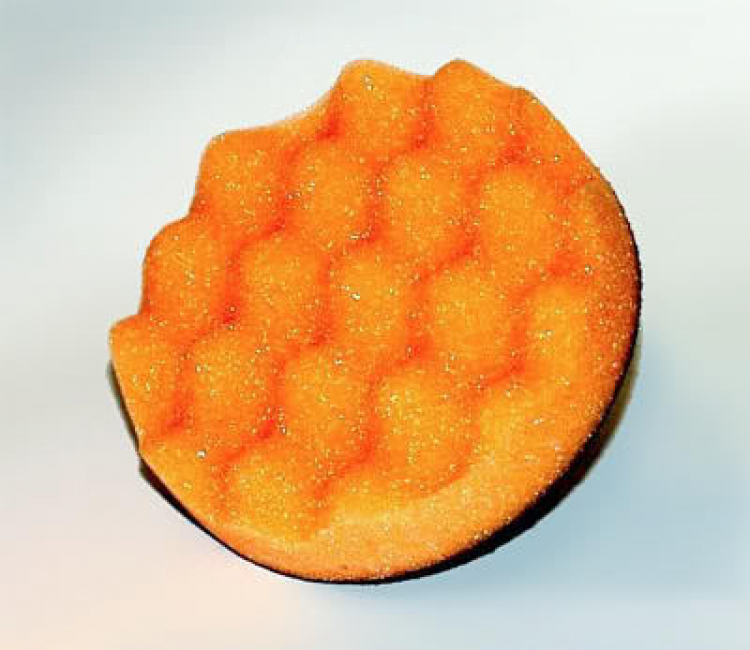

bác có thể tự làm ở nhà được. bác dùng giấy nhám 1000 với nước chà lại 2 cái đèn, sau khi thấy nó bay hết lớp vàng rồi thì lau khô và chờ cho nó khô hẳn, sau đó dùng kem buffer 3M để đánh bóng. ở nhà ko có máy đánh thì bác có thể dùng máy khoan, mua cái đầu để bánh bóng, chì cần dùng nhiều sức tí là được

Ooh, hay quá, DIY rồi.
mà mấy thứ kem buffer 3M mua ở đầu thế, (vì lần đầu em mới nghe đến loại này).

đầu thì bác có thể dùng loại này, còn kem thì bác có thể dùng bất cứ loại nào mà người ta dùng để đánh bóng xe, em thì hay dùng 3M để DIY. đánh xong là mong nó vàng nhanh để được đánh tiếp :D
