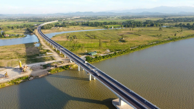

Cầu Hưng Đức trên cao tốc Diễn Châu - Bãi Vọt. Ảnh: Đức Hùng

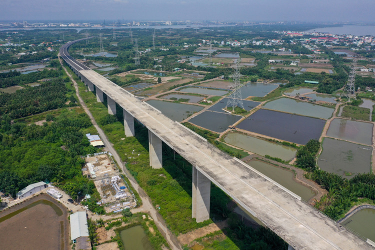

Cầu cạn trên cao tốc Bến Lức - Long Thành, đoạn qua huyện Cần Giờ, TP HCM tháng 8/2022. Ảnh: Quỳnh Trần
