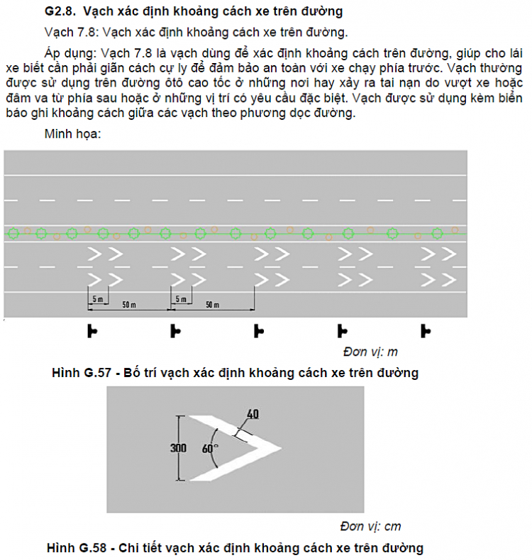

Đúng QCVN 41:2016/BGTVT đây.
Phụ lục G: Vạch kẻ đường.
Mục G2.8: Vạch xác định khoảng cách xe trên đường. Trang 185.
View attachment 1831252 View attachment 1831253
Dẫn chứng của bạn rất bổ ích giúp mình biết thêm luật về vạch 7.8, nhưng vạch kẻ trong dẫn chứng của bạn với vạch kẻ mình hỏi (có trong hình chụp của xecom) là khác nhau 100% bạn ui o_O:(
