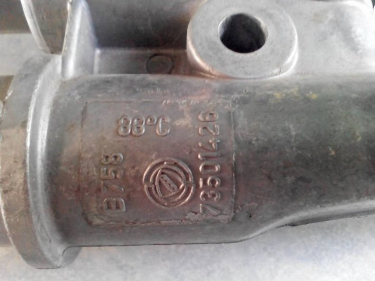

Em thay xong rồi, nhưng kim nhiệt ổn định ở mức cao quá. Thế này là sao các bác ơi

Nó ổn định ở mức này, trước khi lắp vô thì cứ ngang 9h la quat chay, con gio phao 10 h moi chay
xem cái cảm biến nhiệt có ổn không?sao khi tháo lắp chú ý cái jack

3 cái jack mà cắm sai thí làm sao đồng hồ, quạt quay được? Khi tháo cảm biến nhiệt ra em có cạo cho sạch, cái này em nghi không ảnh hưởng gì. Gara họ nói là do bây giờ gắn thêm lúp bê nên như vậy là bình thường

E thấy trên van ghi 88 độ thì kim nhiệt sẽ tương đương mấy giờ, khi xe chạy kim nhiệt có xuống ko bác ? Van cũ còn lúp bê ko bác hay bị bỏ rồi ?
