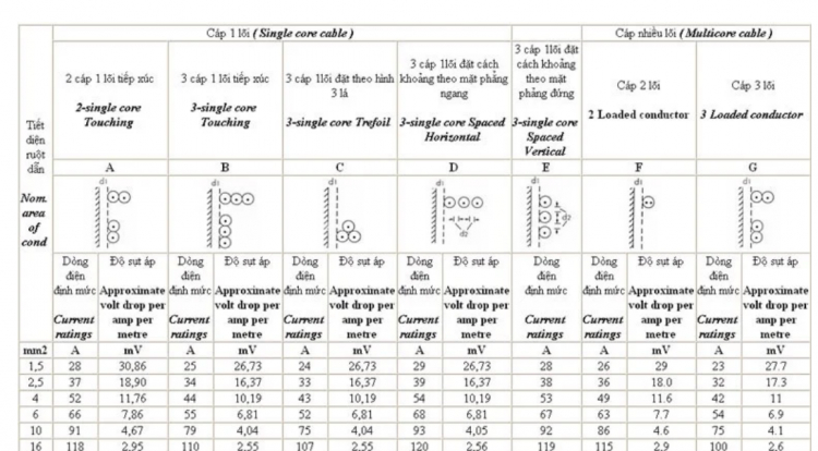

Ủa sao mới vừa nói 60A giờ ấy đưa ra cái bảng tới. từ 86 tới 91 vậy ấy. :))) Bảo ấy thích coi thì cứ tới nhà mình mà xem, ấy đâu cần ngồi đó mà đoán ngu vậy :)))

Thím này thiếu kiến thức cơ bản về phân biệt các loại cáp điện nên không đọc hiểu nổi bảng chỉ dẫn của cadivi chỗ nào dành cho cáp nhà mình !
P/S: Ít nhất thì đến giờ cũng đã chỉ ra được cho thím là không có loại cáp đồng 10mm2 thông thường nào chịu được 100A như ông điện lực chém !
