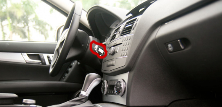

Thông thường tính năng Autolock có thể activate bằng cách:
Bật chìa khoá điện lên: Ấn giữ nút LOCK trên bảng central locking trong vòng 20 giây.
Hoặc có thể deactivate bằng cách:
Bật chìa khoá điện lên: Ấn giữ nút UNLOCK trên bảng central locking trong vòng 20 giây.
Vậy bạn có thể tạm khắc phục bằng cách bật chìa khoá điện lên và ấn giữ nút Unlock trong vòng 20 giây để thử xem thế nào.

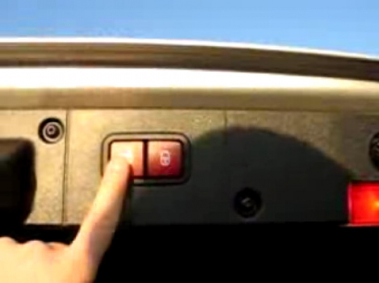

Và nếu thế hệ C-class sau có trang bị cả nút trunk opener bằng điện giống S550 thế này, thì khi đóng mở cốp xe sẽ không gây ra rung động xe để kích hoạt hệ thống báo động trung tâm.
