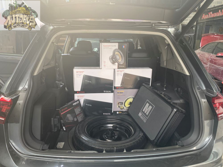

AUTOBIS hoàn thiện nâng cấp hệ thống âm thanh cao cấp cho VW Tiguan 2020 với cấu hình chơi Full Active với loa 3-Way trước.
Cấu hình được chủ xe lựa chọn như sau:
  • Loa 3-Way trước: German Meastro MS64.3
  • Loa 2-Way sau: Focal K2Power 165K
  • Loa sub 8" : Focal P 20 FE
  • Ampli kéo loa: Focal FPX 4.400SQ x 2 cái
  • Ampli kéo sub: Focal FPX 1.1000
  • Bộ xử lý tín hiệu: Helix DSP Ultra
  • Cách âm cửa: Dr Artex
Thời gian thi công: 3-4 ngày
Sản phẩm chính hãng BH 2 năm và BH kĩ thuật 5 năm.

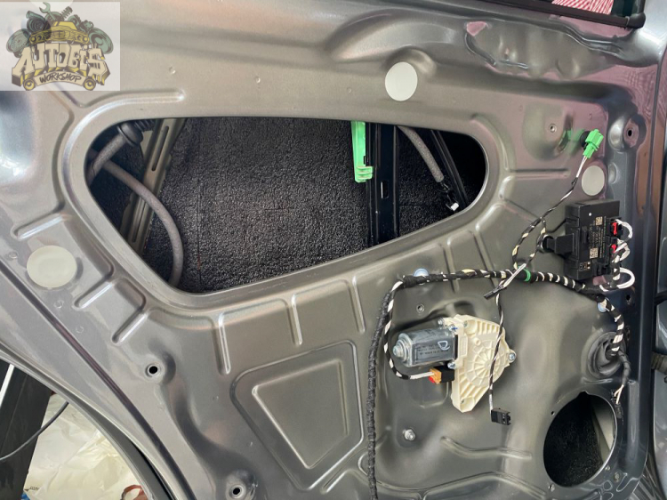

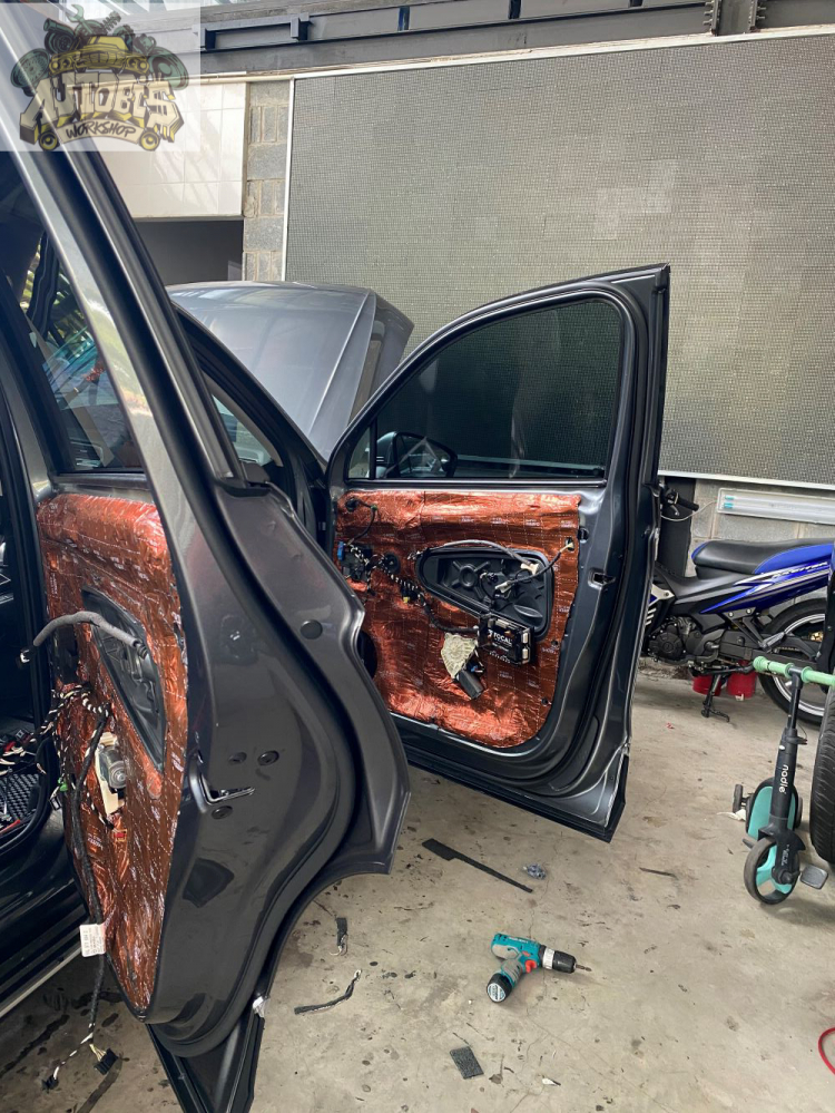

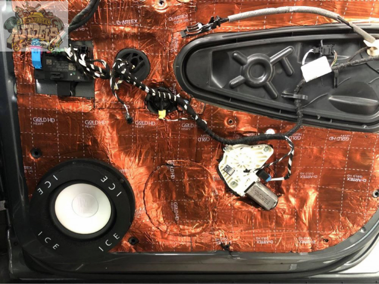

Hoàn thiện cách âm cửa với 3 lớp vật liệu
VW Tiguan với hệ thống âm thanh cao cấp tại AUTOBIS

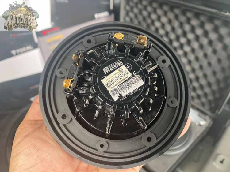

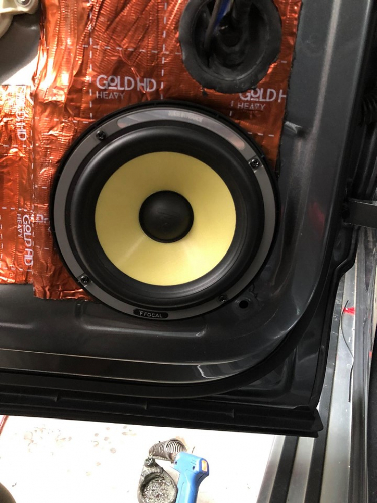

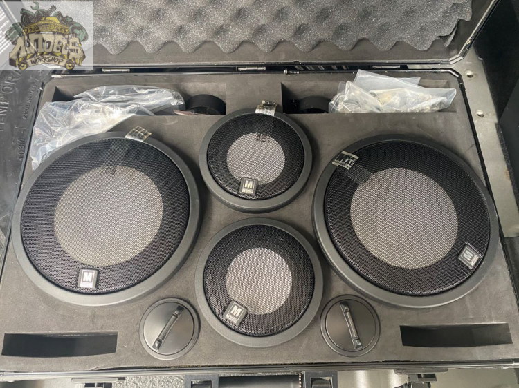

Loa bass của bộ German Meastro MS64.3 được thi công ở 2 cửa trước

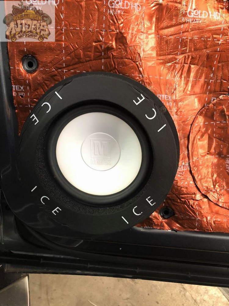

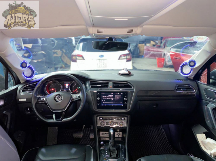

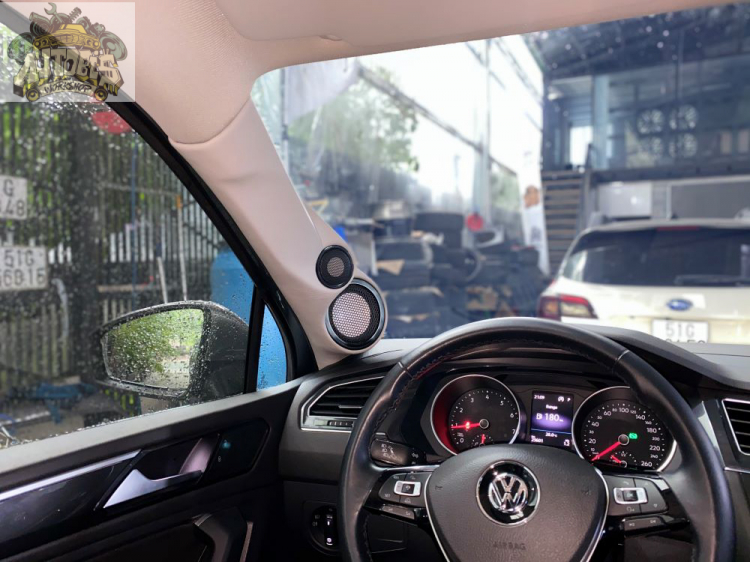

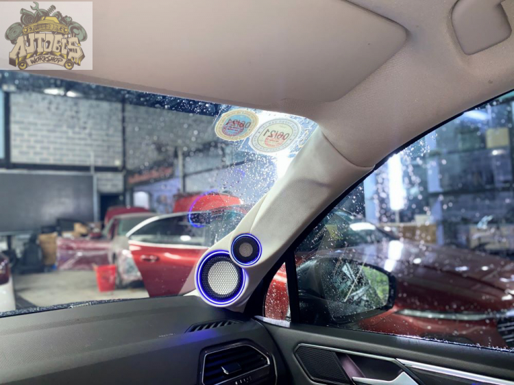

Mid và treble được thiết kế thi công trên Cột A

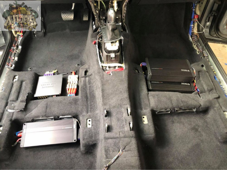

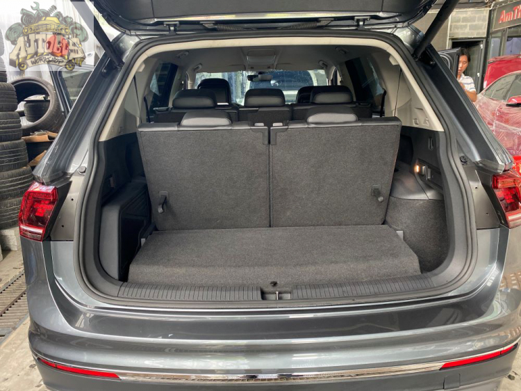

Vì là xe 7 chổ nên không gian trống không còn, hệ thống chơi cao cấp nên thiết bị nhiều và đây là hướng giải quyết của AUTOBIS sau khi bàn bạc với chủ xe.
2 ampli kéo loa, 1 ampli kéo sub và 1 bộ xử lý tín hiệu , cầu chì được sắp cực gọn ở dưới 2 gầm ghế

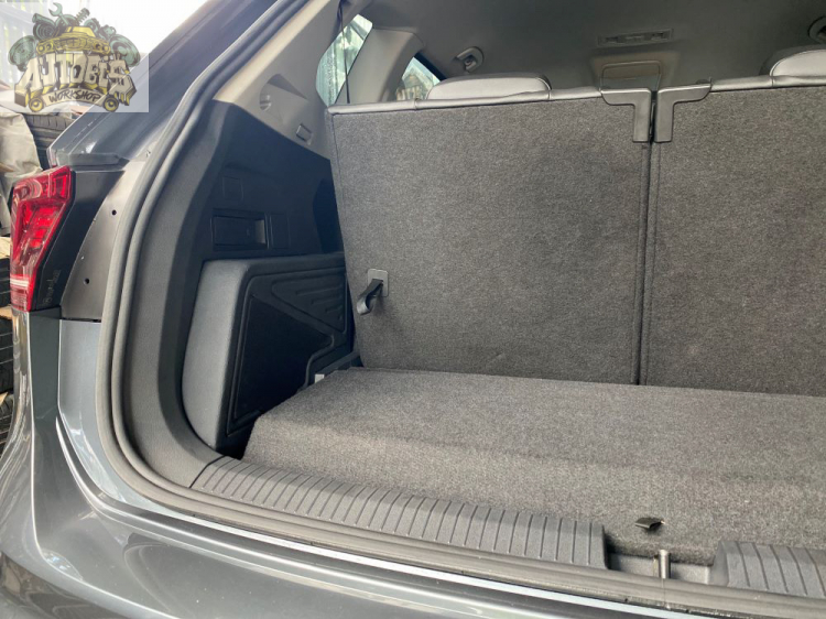

Sub Focal P 20 FE được thiết kế như zin và không ảnh hưởng gì đến không gian của xe.
