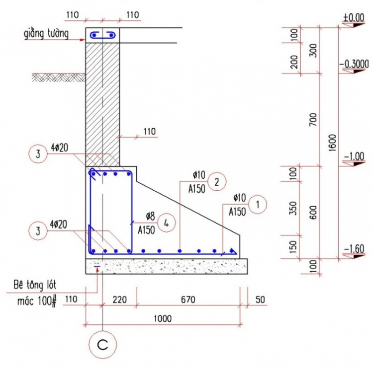

Móng băng: Hay bị nhầm lẫn nhất là lớp thép chịu lực dầm móng.
Hình minh họa ( copy trên mạng)
CHú ý: Thép lớp dưới luôn nhiều hơn lớp phía trên tại vị trí các Chân Cột.
THép chịu lực tối thiểu D12.
XD nhà - Hỏi đáp và những vấn đề cần lưu ý
Riêng móng băng lệch tâm ( thường ở đầu nhà hoặc cuối nhà)
Chú ý lớp thép vỉ móng phải bẻ neo 1 đoạn ( trong hình là thanh thép đánh dấu số 1, tối thiểu làm sao + với chiều rộng dầm móng dài 35-40 lần đường kính thanh thép đó).

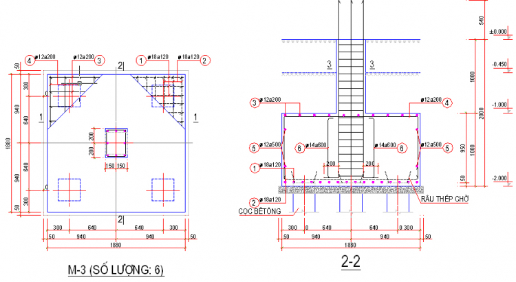

Móng cọc lại thường bị bỏ qua lớp thép ở mặt trên đài.
Cái này nhà Oser đã bị. ( Nhắc lại thép móng tối thiểu D12, nên nếu đặt, dù cấu tạo cũng phải đặt D12)
Trong hình vẽ ( em cũng copy từ mạng), thì thanh thép số 3 và số 4 hay bị "Quên" thi công.
Một chú ý khác: thường chống xuyên thủng nên đài cọc cao tối thiểu 700mm ( trong hình là 1000).
