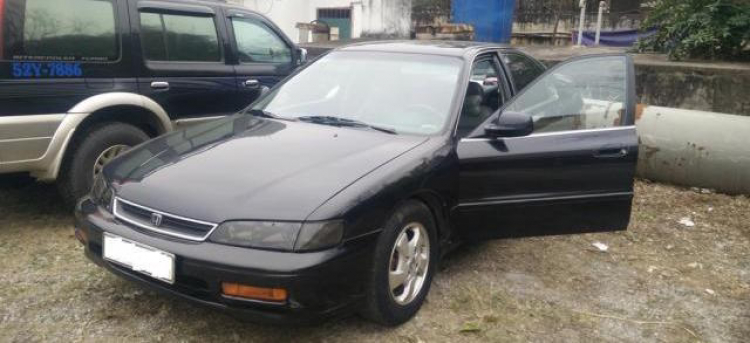

Xe Accord bị giật như ngựa ở vòng tua 1500 ?
Thưa các bác ! Em mới cưới được em Accord đời 1996. Hôm vừa rồi Em ấy mắc một bệnh nhờ các bác đưa ra phương pháp giúp vợ em, em xin chân thành cảm ơn.[pagebreak][/pagebreak]
Tình trạng bệnh của vợ E như sau. Máy móc nổ bình thường nhưng cứ đến vòng tua khoảng 1500 thì em ấy giật như ngựa nhưng vượt qua vòng tua 2000 thì lại bình thường, E thử ở số 1,2,3 đều như vậy, E chưa thử số 4,5.
Bác nào có kinh nghiệm giúp E xử lý vụ này, E xin chân thành cảm ơn.

Bác chụp mả số hộp ECU lên đây xem. Chụp hình xe, nhớ chụp hệ thống máy
Thưa các bác !
E mới cưới được E accord đời 1996. Hôm vừa rồi Em ấy mắc một bệnh nhờ các bác đưa ra phương pháp giúp vợ E, E xin chân thành cảm ơn.
Thank you các bác hôm nay em đã tìm ra nguyên nhân rồi ! Em nó bị tuột mất dây cảm biến bướm gió, em cắm lại phát đi ngon luôn,
Thank to bác Nguyen_Acc nhiều nhé
