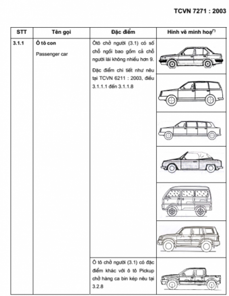

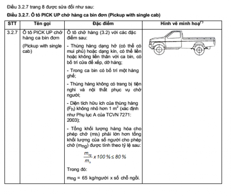

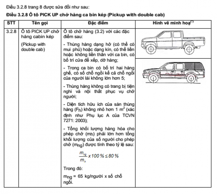

Em nghĩ bác làm cải tạo được. Ra đăng ký điều chỉnh giảm phần hàng được chở xuống tầm 350kg. Thì xe đi được 5 mạng X 65kg = 325kg, trên 80% khối lượng hàng thì đăng ký chuyển thành xe ô tô chở người OK. Đóng thêm phần đăng ký chênh lệch 10-15%- 2% xe tải nữa là xong.
Xe bán tải có thể lắp nắp thùng hàng mà không bị phạt
