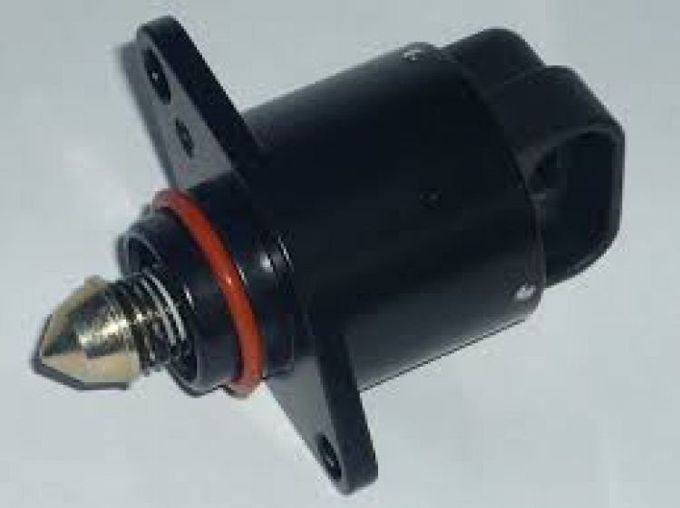

Cảm on bạn đã chia sẻ kinh nghiệm, nhưng bên Gara (mình quen và chuyên sửa xe của mình) thì lại cho rằng bị hư cục bù ga (Nói chuyện qua điện thoại chứ họ chưa kiểm tra xe). Vậy mình muốn xin thêm chut kinh nghiệm từ bạn về vấn đề này ạ!
Cảm on nhiều.
Cục bù ga là cục nàyCảm on bạn đã chia sẻ kinh nghiệm, nhưng bên Gara (mình quen và chuyên sửa xe của mình) thì lại cho rằng bị hư cục bù ga (Nói chuyện qua điện thoại chứ họ chưa kiểm tra xe). Vậy mình muốn xin thêm chut kinh nghiệm từ bạn về vấn đề này ạ!
Cảm on nhiều.
